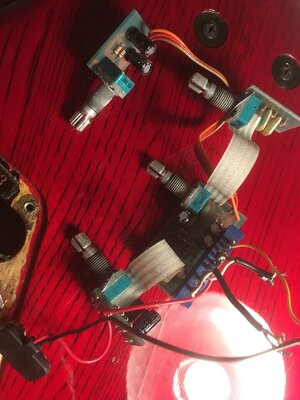

OK - ich habe den PReamp von Musikding gerade zusammengebaut und auch getestet - läuft. Ab da dann große Freude und den aktuellen (echt unterirdisch schlecht klingenden) Preamp rausgebaut.
Dann große Ernüchterung: die Achsen meiner Potis sind nicht lang genug um von hinten durch das Holz montiert zu werden.

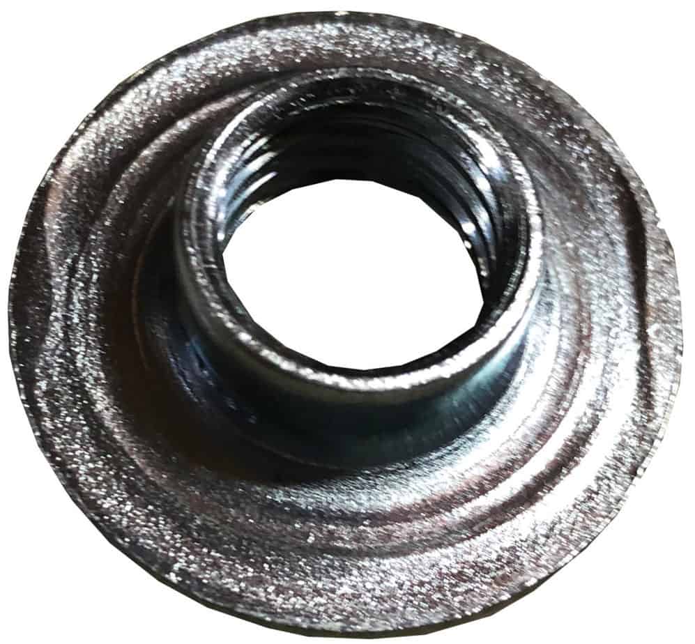

Gibt es so Muttern, die in die bestehenden Löcher reingehen in so einer Art Hülse um die Potis anzuschrauben?

So sehen die Alten aus

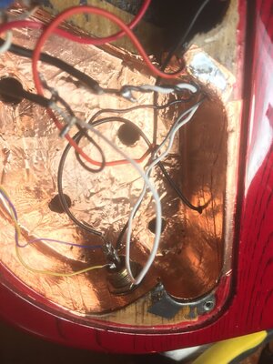

Und da muss es durch.

Selbst wenn Du eine "Flansch Mutter mit Innengewinde" findest, dann wird der Potie-Knopf nicht mehr halten (vermute ich).
Vielleicht eher etwas auf den Potie schrauben um den Durchmesser zu erhöhen und dann irgendwie auf Spannung in die Bohrung drücken (aber Vorsicht bei Lack auf der Oberseite!)

wie stark sind denn die Bässe normalerweise am E-Fach --- ich trage da auch Holz ab aber dann bleiben bei den Potis ja nur so 3mm.

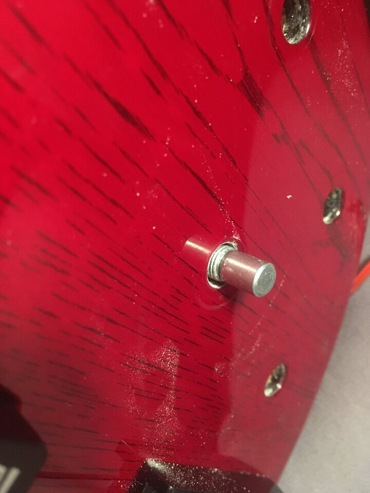

So sieht es gerade aus.
Ich hab das mit dem deemed gemacht.
Das könnte ich auch noch weiter machen. Aber dann bleibt nur 3-3,5mm Windstärke.
Ist das normal?
Reicht das?

Ich müsste nur die Mutter draufbekommen
Dann würde sich das Poti frei drehen. Die Mutter bekommst Du nicht drauf, ohne irgendwo Holz wegzunehmen.
Du hast übrigens noch ein weiteres Problem. Nur noch nicht bemerkt: die alten Potis hatten die üblichen Riffelachsen. Die neuen haben offenbar glatte Achsen. Du benötigst also noch neue Knöpfe, und zwar mit Madenschrauben.
