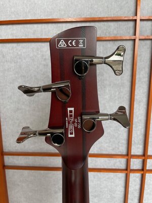

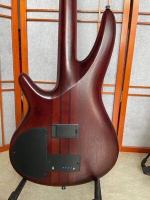

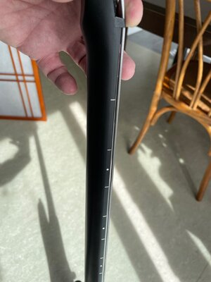

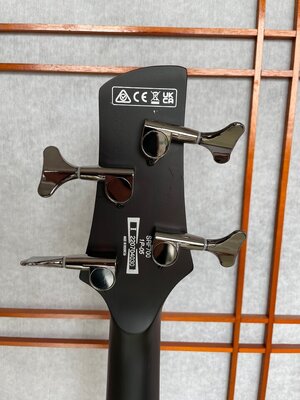

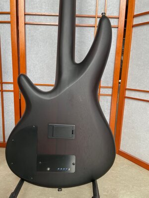

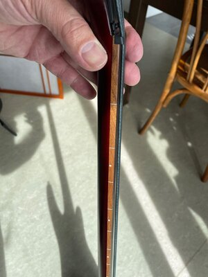

Durch einen komischen Zufall habe ich gerade zwei Exemplare des Ibanez SRF700, einer aus dem Baujahr 2017, einer aus 2022 (der 2022er steht hier gerade in den Kleinanzeigen zum Verkauf). Ich wollte nur mal mit euch meine Beobachtung teilen, wie unterschiedlich die beiden Baujahre sind, obwohl es sich um dasselbe Modell handelt. Die verbaute Technik ist die gleiche, aber die Hölzer, die Farbigkeit und das Lack-Finish sind ganz anders. Dass die Saiten andere sind, spielt hier keine Rolle (auf dem 2017er, links, habe ich Pyramid Black Nylons aufgezogen, der rechte von 2022 hat noch die originalen D'Addario Chromes).
Der 2017er hat einen Korpus aus Mahagoni und ein Griffbrett aus Rosenholz. Das (aktuelle) 2022er Modell hat einen Korpus aus Okoume und ein Griffbrett aus Panga-Panga. Ist das eine Kostenfrage? Sind die heutigen Hölzer billiger? Wahrscheinlich, oder? Vieleicht ist das ein Weg, den Preis angesichts allgemeiner Kostensteigerungen gleich zu halten. Aber wie steht es dann um die Qualität? Ich stelle nur Fragen, habe keine Antwort.
Der matte Lack des 2022er gefällt mir eigentlich besser, aber der rötliche Ton des 2017er (und die Tatsache, dass man den durchgehenden Hals besser sieht) sorgt dafür, dass ich das ältere Modell behalte.
Okoume ist relativ neu, wird aber von vielen mittlerweile als Mahagoni-Alternative genutzt, auch wegen des geringen Gewichts. Palisander haben viele Firmen ersetzt, als das unter Schutz gestellt wurde (CITES II). Manche sind bei Rosewood geblieben, andere nach der Lockerung wieder dazu zurückgekehrt, und Ibanez in diesem Fall bei der Alternative geblieben. Kosten dürften auch eine Rolle spielen.
Fun fact am Rande: 2017 Mahagoni Flügel, Palisandergriffbrett, 2018 Mahagoni Flügel, Panga Panga Griffbrett, 2019 Okoume Flügel, Panga Panga Griffbrett. :D
