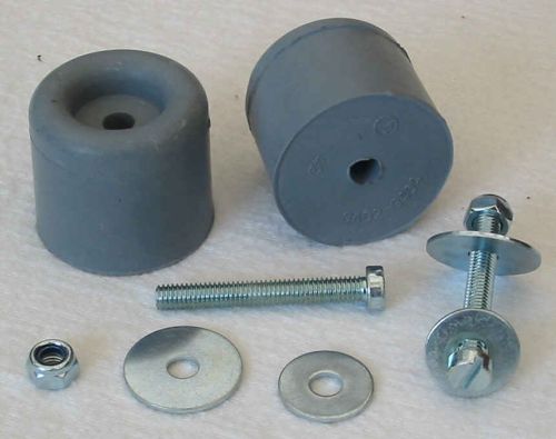

Das hier sind übrigens die Bestandteile:
- Millenium GW2525 Wandhalterung (vom Herrn T.)
- so einer in der Art: http://www.lubeck-beschlaege.de/imggr/8036-1.gif (wichtig: es sollte ein "Verstellwinkel" sein, also einer mit Schlitzen und nicht nur Löchern. Hat den Vorteil, dass man nicht auf den richtigen Lochabstand angewiesen ist, um den Wandhalter anzubringen. Bei den Schlitzen im Winkel kann man ihn einfach schräg ansetzen, bis die beiden Löcher des Wandhalters über den Schlitzen liegen)
- 2 hiervon: http://images.handwerker-versand.de/images/product_images/popup_images/1517030_0.jpg (hab sie etwas gebogen, damit sie nicht vom Griff abrutschen (siehe seitliches Foto))
- den hier als Abstandshalter oben: http://www.rm-bauelemente.de/shop/images/tflachwinkel_380.gif
- sowas oder ähnliches: http://www.radiomuseum.org/forumdata/users/922/Tuerstopper_1.jpg
- und noch 'n paar Unterlegscheiben, Schrauben, Muttern.
