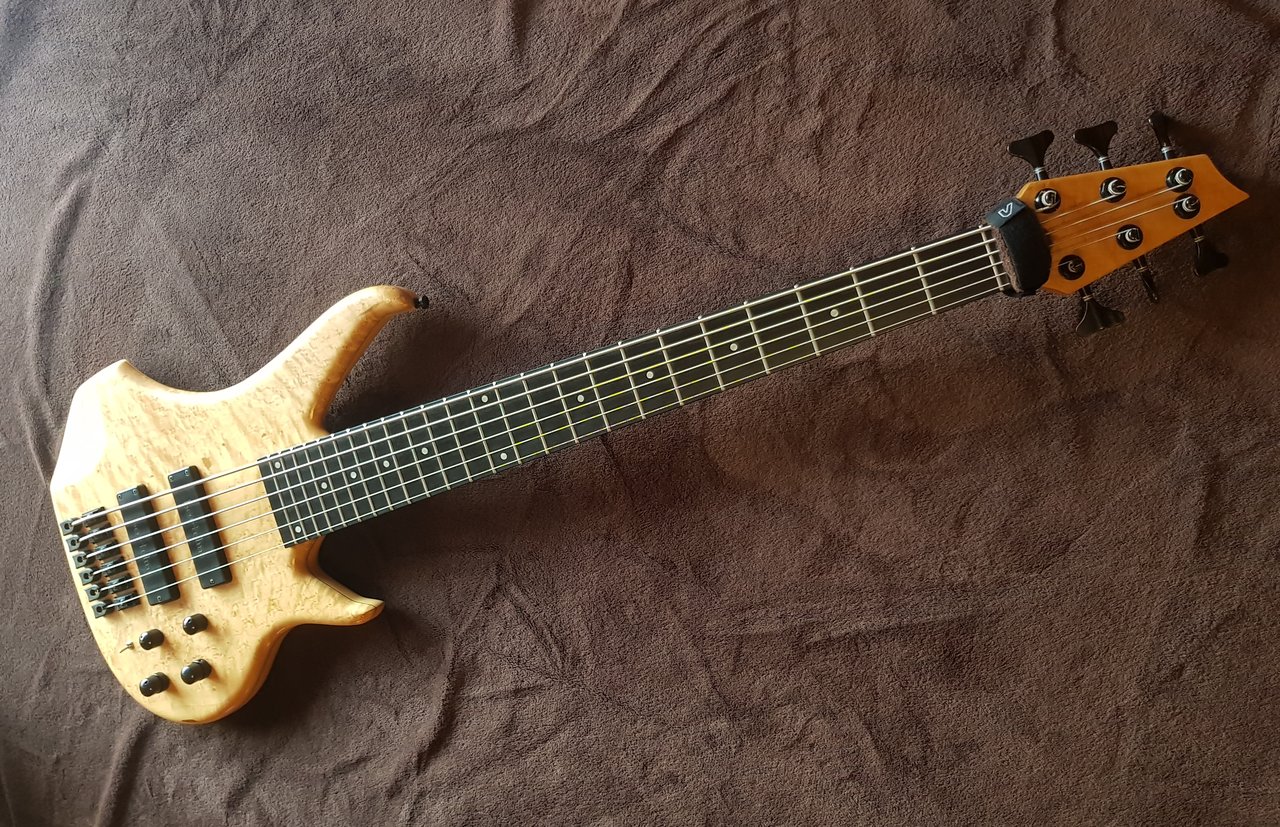

Mein neuester Zugang:
Human Base BaseX 6-String....Tolles Instrument.
Sehr klar, knurtig, detailiert, sauber, ausgewogen. Klanglich mit meinen Marleaux Consat 6ern kompatibel.

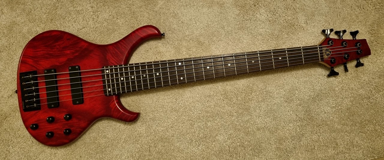

Davor hatte ich mal diesen hier...
Human Base Max 6-saiter (mit Noll TCM 3PM EQ). Auch toll, aber für Leute, die im sitzen spielen nicht optimal (zu kurzes unteres Horn).

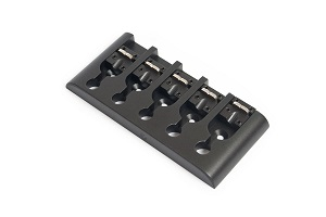

Eine andere Frage, bei der ihr mir vielleicht helfen könnt. Ich habe einen Human Base Roxy. Ein sehr toller Bass. Ich habe nur keine Anleitung gefunden, wie man die Intonation einstellt. Die Brücke ist eine THS Tuning Fork:
Ich habe oben drei Schrauben und vorne eine weitere. Mit der Schraube vorne kann ich den silbernen Reiter etwas verschieben, das Brückenteil aber nicht. Wie stellt Ihr die Oktavreinheit ein?
„Vor Kopf“ ist für den silbernen Reiter, für das String Spacing. Die beiden vorderen und eine der hinteren Inbusschrauben sind für die Höhe des Böckchens. Die andere hintere befestigt und löst das Böckchen, das kannst du im gelösten Zustand dann vor- und zurückschieben.
Wenn du von oben nur 3 Schrauben siehst (also nicht wie auf dem Bild 4 Schrauben), dann liegt die 4. Schraube schräg in der Nut und klemmt den Reiter fest. Diese Version gibt es auch...
Mit Imbus lösen, Reiter von Hand verschieben, Schraube wieder festziehen, fertig. Man sollte evtl das Böckchen beim festmachen mit einer Hand runterdrücken, damit es sich durchs klemmen nicht leicht nach oben hochdrücken kann.
