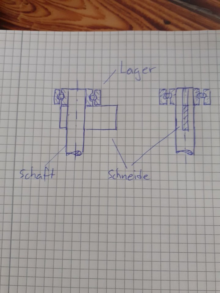

Ich such einen Holzfräßer für ein doppeltes Binding.
Ich habe einen Fräßer bei dem ich das Anlauflager durch ein kleineres ersetzten kann und so 1,5 mm tief fräßen kann.
Allerdings bin ich mir noch nicht sicher ob ich eventuell doch eine Doppeltes Binding (innen Cherckerborad -Außen normal weiß)
anbringen möchte.
Hierzu bräuchte ich aber einen Fräßer dessen Kopf 6mm mehr Durchmesser als das Anlauflager hat.
Die meisten Kopierfräßer sind aber eher dünn......
Sowas hat sich mein Arbeitskollege mal als Profilfräser für seinen Frästisch gebastelt. Der hat einfach ein Stück geschliffenes Rundmaterial genommen, vorn geschlitzt und eine Hartmetallschneide eingelötet. Vorn noch ein Kugellager drauf, fertig!
Falls du deine Diamantschleifscheife, Hartmetallreste, Scheibenfräser oder Acetylenbrenner gerade nicht finden kannst, helfe ich dir da nächste Woche aus.
Ich bin allerdings nicht so der Holzwurm und weiß nicht, wie die Schneidengeometrie bei Holz auszusehen hat. Ins Blaue geraten würde ich einfach Freiwinkel dranschleifen und den Spanwinkel auf 90° lassen.
Und es wäre ein Einschneider, das heißt etwas piano mit dem Vorschub.

Ok, mir ist echt richtig, richtig langweilig, warum zur Hölle habe ich Urlaub genommen? Aber:
-Schneide aus rundem HM-Schaft schleifen (alter Fräser oder so)
-Lagersitz mit Übermaß an den Halter drehen
-Halter quer Bohren, axiales Innengewinde schneiden und durch Gewinde und Lgersitz bis zur Querbohrung schlitzen
-Lager Per schraube draufpressen und die Schneide klemmen
STUFENLOS verstellbarer Kopierfräser! Reine Weltidee!
... Oder dir fliegt der ganze Kram bei 10 000U/min um die Ohren. Ich würd's riskieren!

Ich denke das Hauptproblem ist die Unwucht........ die Oberfräse ist zwar regelbar, aber selbst die niedrigste Stufe ist schon ..............schnell-
Ich hab hier einen Langen 16er Fräser da genügt schon die minimale Unwucht des Klemmringes der das Lager fixiert, um ordentliche Vibrationen zu produzieren.....

Das Binding ist 1,5mm stark. Mal 2 = 3mm Frästiefe und min 6mm hoch........und schon wirds schwierig....
Dann nehme ein Set mit verschiedenen Anlaufringen zum Austausch, damit kannst du die Frästiefe variieren. Wenn es dann immer noch nicht passt, kannst du auch eine dünne Zulage in Form eines Furnierstreifens o.ä. dazu nehmen.
Genau so.....oder eben die anlaufringe tauschen....15 mm nutfräser mit 12mm anlaufring ausstatten.....leider kann ich keinen9mm fräser
Der Tipp von Basdilisk ist der Bringer :great:
Und da ich keine großartigen verstellmöglichkeit brauche, werd ich mir so einen einfachen Anschlag bauen......ich mach dann Bilder falls ich wirklich ein doppeltes Binding anbringen werde......
