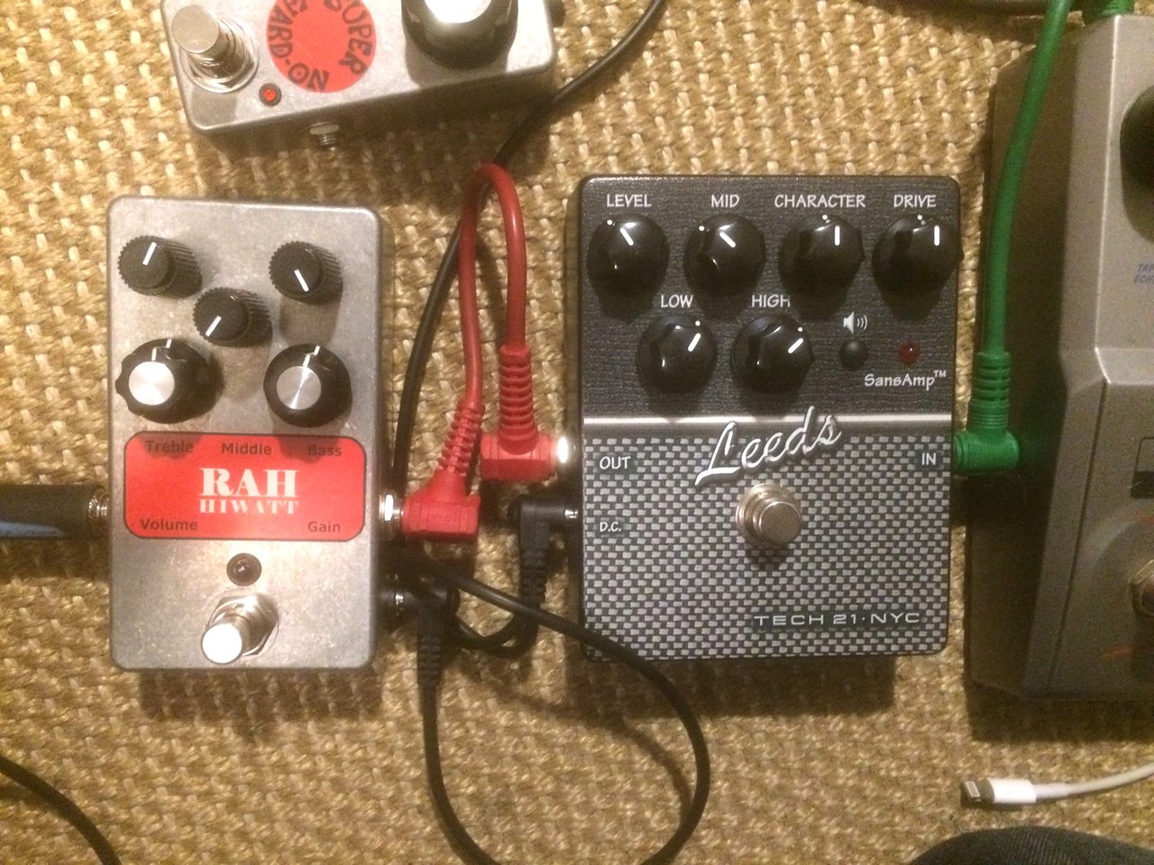

@amoc war so freundlich, mir sein Clone des Catalinbread RAH zum testen zu schicken verbunden mit der Anregung, es mal ausführlich mit meinem Leeds zu vergleichen :-)
(näheres zu diesem Pedal in diesem Thread: https://www.bassic.de/threads/ampeg-vs-hiwatt-oder-muss-es-immer-ampeg-sein.14866682/ )
Und ich hab soeben mal ein erstes Soundfile aufgenommen.
Hier sieht man die beiden Probanden mit der Einstallung, die man auch in dem Soundfile hört.
Bei beiden steht Gain auf kurz nach 12 Uhr; alle anderen Regler außer dem Output-Level sind in der Mitte.
Gefüttert werden von einem Lick aus meinem Jazz Bass (mit Fingern gespielt), welches ich zuerst in meinen Looper gespielt habe, damit beide Pedale das identische Signal bekommen.
Hier ist das Soundfile dazu:
Man hört:
1. Bass clean
2. Leeds
3. RAH
Nach den Pedalen ging es direkt über Interface in logic, wo ich nur die einzelnen files normalisiert habe - nichts weiter.

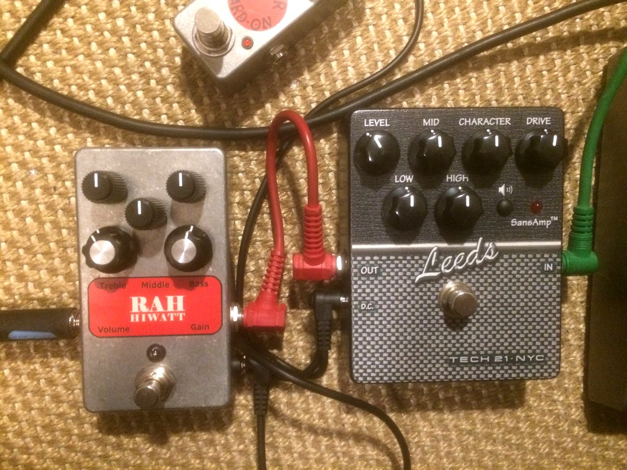

Hier noch ein P-Bass mit dem Pick gespielt.
Die Einstellungen der Pedale sind folgende:
Wie man sieht, hat auch hier das Leeds Tech21-typisch noch Reserven (ob man die braucht, ist eine andere Frage), während beim RAH die Bässe voll aufgedreht und die Mitten maximal abgesenkt sind.
Wie immer
1. clean
2. Leeds
3. RAH
Mhmm, im Vergleich zum Hiwatt (Mywatt) verzerren beide Pedale deutlich stärker, klingen auch weniger präzise und scheinen weniger Headroom zu haben. Das RAH kam mir trotzdem eine Ticken näher am gewohnten vor.
Aber wie es auch sei, sogar mein kleiner 5-W-Röhrenamp ist trotz eines anderen Tonestacks tonlich näher am Hiwatt als jedes der beiden Pedale.
Das RAH hat doch die 3-Band-Klangregelung, und das Leeds die 2-Band-Variante, nicht wahr? Oder andersrum?
Ich denke, diese Pedale sind als Overdrive mit einem bestimmten Zerrcharakter gedacht - jedenfalls hab ich meinen kleinen Vergleich in diese Richtung angelegt.
Und einen Vergleich zu einem echten oder nachempfundenen Hiwatt hab ich nicht, kann da also nichts dazu sagen.
Wie man auf den Bildern sieht, haben beide Pedale eine Dreiband-Klangregelung (das Leeds zusätzlich den Character-Regler, den ich bei dem Vergleich mal außen vor gelassen habe).
Die klingt bei beiden in der Mittelstellung relativ neutral - also auch schon mal deutlich anders als ein klassisches 3-Band-Tonestack.
Yepp, von daher können beide nichts mit dem Original zu tun haben!
Bleibt ja noch die Möglichkeit, dass die Klangregelung so gevoiced ist, dass bei zurückgenommenen Mitten der Sound des Hiwatt-Tonestacks imitiert wird. Kann ich aber wie gesagt nicht beurteilen...
Andererseits geht ja auch beim Original wohl ein "flat"-ähnlicher Sound - wenn die Mitten halt voll aufgedreht sind.
Ich denke das ist jedem klar, dass ein Pedal nicht 100% wie der zu imitierende Amp klingen kann.
Aber der Vergleich der beiden Pedale, um das ging es hier ja, ist gut gelungen.
Das ist ja relativ einfach, man muss nur ein Tiefmittenloch so um die 250 Hz einbauen. Ein Hiwatt-Tonestack hat übrigens eine Eigendämpfung von so um die 30 dB. Das ist ziemlich viel, mehr als die meisten anderen Klangregelungen, und es ist nicht so ohne, das in einem Pedal, das mir nur 9 V laufen soll, unterzubringen.
