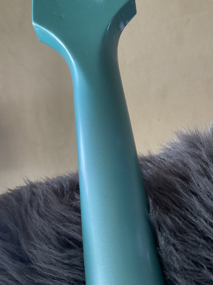

Highgloss Hochglanz Neck Hals zart schleifen...
Ich will, was mir bei den Comments hier logisch erscheint, ja nicht den Hals abschleifen, sondern nur ein wenig seidiger haben, darum lieber megafein anfangen und dann runterarbeiten, wenn mir das nicht reichen täteräte…
So wird's gemacht, aber bitte nicht das Ramschpapier aus dem Baumarkt, schau mal bei den Autolack-Shops. Wenn Du Dir wegen ein paar Euro hin oder her nicht in die Hose machst, nimm gleich Micromesh. Ich würde mal eine Runde mit 2000er nass schleifen und dann schauen, ob's passt. Vorher natürlich ornzlich abklebern.

Der TE hat da was Birdiges mit heftigst deckendem Farbton. Celeste metallic oder so ähnlich.
Ich tät mal sagen, den Farbton als solches behalten zu wollen und nicht irgendwie einen mehr oder weniger willkürlichen Übergang zwischen Naturton und deckend lackiert hinbekommen zu müssen, was ja auch ordentlich gemacht sein will....
Wäre für mich alleine schon eine Antwort auf "warum"? Ach ja, und neben der Farbe sähe Holz natur imho suboptimal aus. Egal obs Ahorn oder Mahagoni ist.

@Metalfist - nimm dies Schurke: „Heute ist der Hals dran!“
Gestern den Pin versetzt, ich musste mir erst son Mikrobohrer besorgen.
Ich versuchs die Schleiferei jetzt mit 0000 Wolle…
