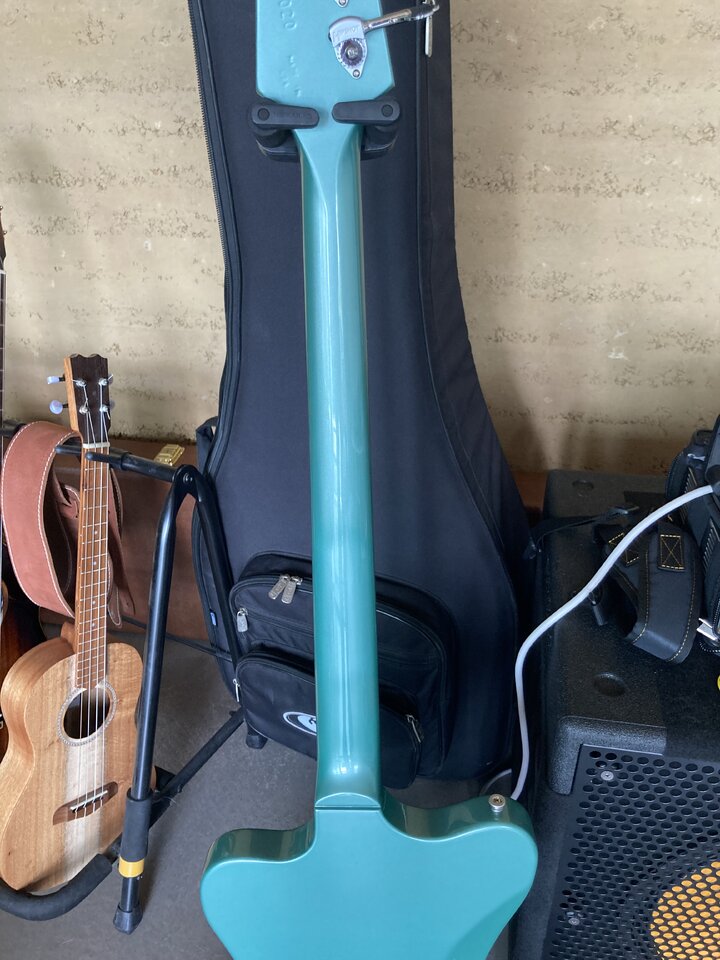

Der hier soll bearbeitet werden
Selfmade Camouflage…
Wäre ja nur die Halsrückseite…
