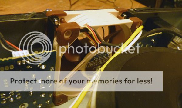

Leider gibt es den nur in 12V. Die einfachste Abhilfe ist hier ein Z-Diode 12V, 1,3W oder mehr in Serie in die rote Leitung. Ring (Kathode) zur Hartke-Elektronik, Anode zum Lüfter Pluspol.

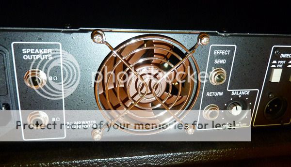

Das war im Oktober 2015 und HA3500ist immer noch mein Übungs- und Reserve-Verstärker. Ganz still ist es doch nicht. Leises Rauschen ist immer noch hörbar. Wäre es möglich, mit offenem Gehäuse ohne Lüfter bei der Zimmerlautstärke zu spielen? Hat das jemand schon versucht?Gestern habe ich NOCTUA NF A8 FLX in meinen HA3500 eingebaut.
Bei geschlossenen Gehäuse schaltet sich das Ding irgendwann aus. Auch Deckel ab ist keine perfekte Lösung, da die Endstufe einen Kühlkanal hat, der dann trotzdem nicht durchströmt wird. Da müsstest Du den Amp schon mit der Frontplatte nach unten aufhängen, um einen Kamineffekt zu bekommenDas war im Oktober 2015 und HA3500ist immer noch mein Übungs- und Reserve-Verstärker. Ganz still ist es doch nicht. Leises Rauschen ist immer noch hörbar. Wäre es möglich, mit offenem Gehäuse ohne Lüfter bei der Zimmerlautstärke zu spielen? Hat das jemand schon versucht?
