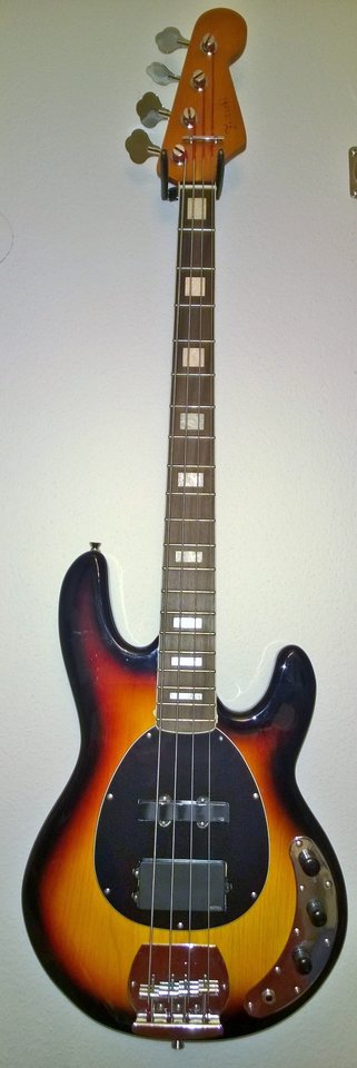

Ich hab so einen HB-Musicman-Verschnitt. Da mir der Originalhals zu dick war, hab ich den mit so einem ebay-China-Teil für ca. 50 € ausgetauscht (ideale Maße, abstehende Bundenden...). Die herumliegenden EMGs hab ich auch noch reingepackt und irgendwann ein paar tolle, leichte Schaller-Mechaniken nachgerüstet und jetzt habe ich ein ziemlich gut klingenden und bespielbaren HB-Frankenstein. Ich sehe es aber auch so wie meine Vorschreiber (!), das lohnt sich nur, wenn man Spaß am Basteln hat. Für das gesamte eingesetzte Geld bekommt man schon einen ziemlich guten Gebrauchten. Andererseits ist das mit dem Umbauen ein wenig wie Lotto spielen, vielleicht zieht man das große Los mit so einem Umbau. Das kann ich nur bestätigen, ich habe ca. 30 Bässe, davon sind 30% Umbauten und die klingen nicht schlecht! Da muß ich mich vor keinem viel teureren Bass verstecken. Außerdem sind die alle sowas vom Custom-Made und einzigartig, daß sich der finanzielle Einsatz lohnt.
Die Bridge erfüllte auch ihren Zweck...
Aber nach ca. 1Jahr hatten die Einstell-Madenschrauben teilweise durchgedreht. Wenn man "frankensteint" dreht man zwangsläufig viel dran rum.
