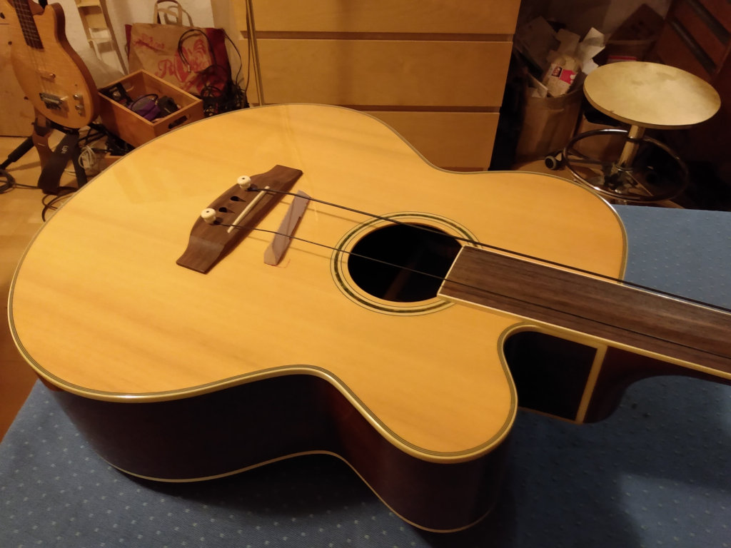

Erster Test der Machbarkeit mit alten Saiten und Behelfsbrücke an der Zielposition - passt. Die Behelfsbrücke hat zwei Füße, und die stehen genau auf den sich kreuzenden Balken. So soll das sein, und klingen tuts auch.

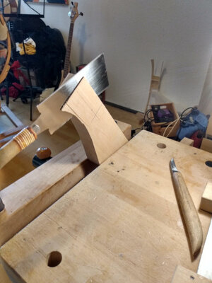

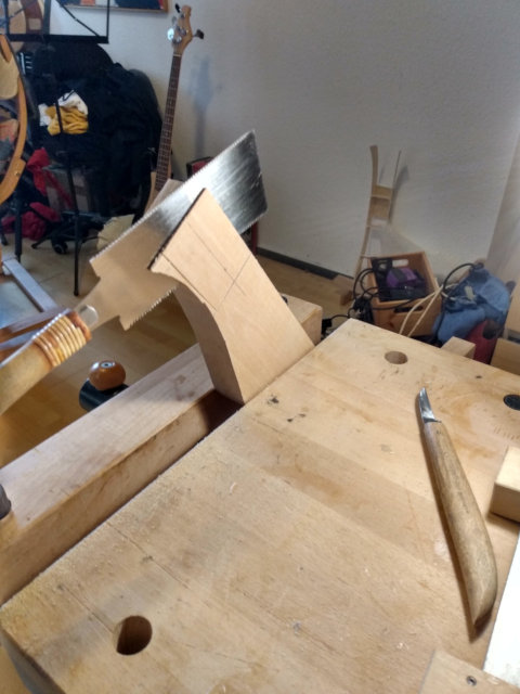

Einsägen der Bundschlitze. Natürlich hatte ich drei Schlitze vermurkst. Also schließen und neu sägen.

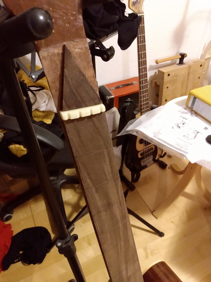

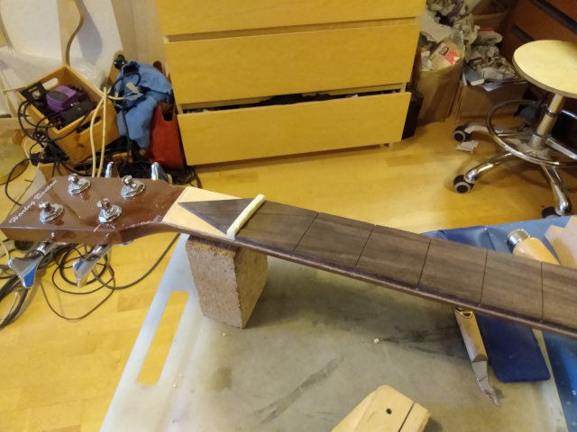

Und so sieht es heute Nacht aus.
Da muss noch ein Furnier drunter, kontrastierend, versteht sich. Vielleicht Apfel-Splintholz?. Allein schon, weil der Sattel um die Höhe der Bundstäbchen hochgesetzt werden muss.

So, fürs erste ist er spielbar - aber fertig ist er noch lange nicht. Ich muss noch einige Fehler korrigieren, der Brücke 2 Füßchen verpassen (klang beim Prototypen besser) und eine Distanzplatte für den Boden anfertigen, damit dieser frei schwingen kann.
