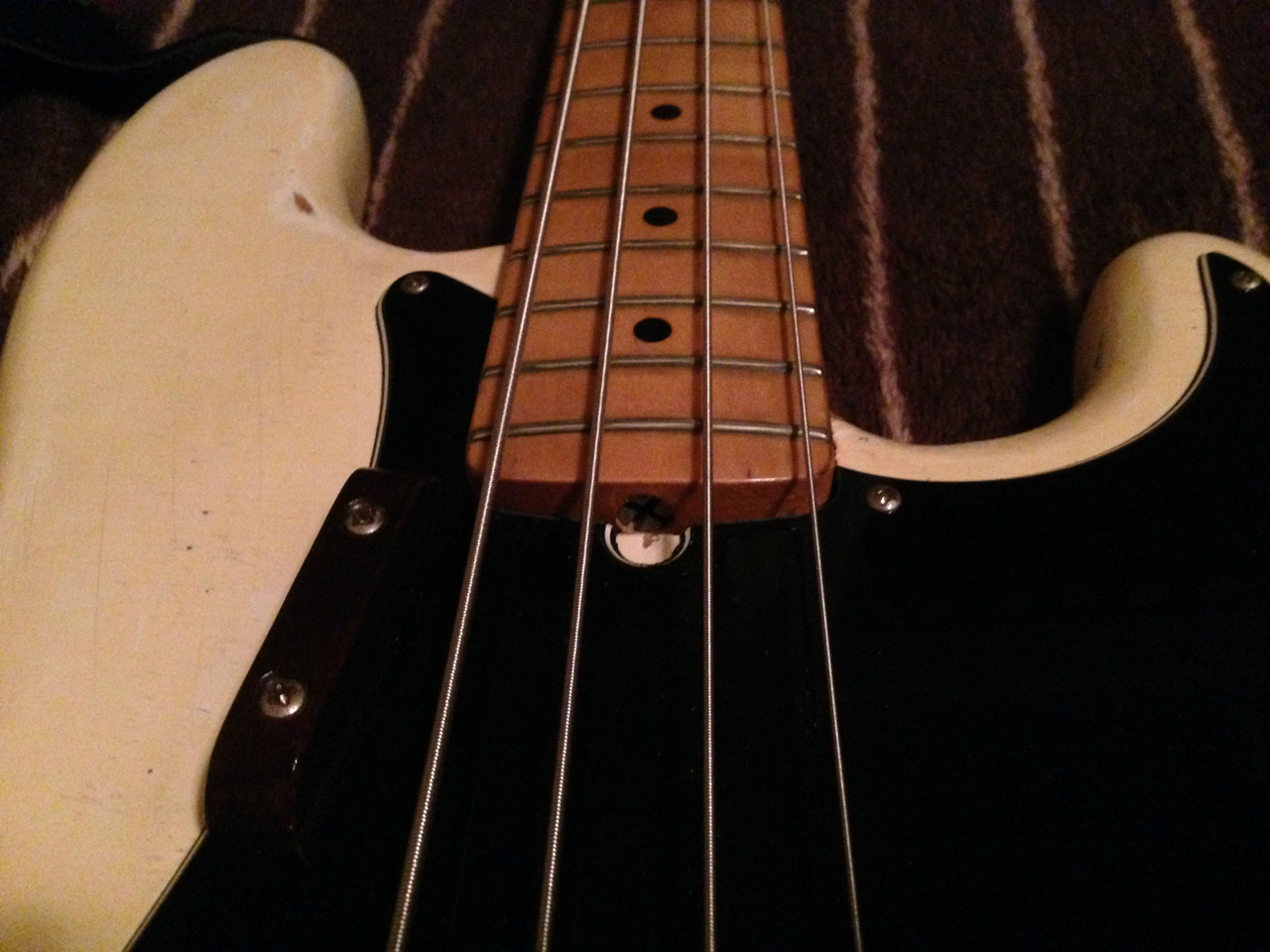

Ich verstehe nicht wie man den Hals beim alten Fender Bass einstellt, bei denen der Hals runter muss damit man an die Schraube kommt.

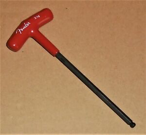

Normalerweise ist die Schraube halb zugänglich, bzw. man sieht einen Teil von ihr. Bei den späteren US-Modellen kannst Du da den "T-Allen Wrench" ansetzen, das ist ein Sechskantschlüssel mit T-Griff und kugelförmigem Kopf, das PG hat auch eine kleine Aussparung.
Bei den früheren Modellen nimmst Du einen längeren Schlitzschraubendreher (kein Kreuzschlitz!) und setzt den in einem der vier Schlitze der Kreuzschlitzschraube an und drehst.
Manchmal kann es allerdings nötig sein, das Pickguard zu entfernen. Einige Pickguards haben da auch den sogenannten "Notch" - das ist eine kleine Aussparung genau da, wo die Einstellschraube sitzt.
Wenn Du allerdings die Schraube nicht siehst, dann muss der Hals runter, bzw. zumindest gelockert werden. Dazu am besten die Saiten lockern, dann ein Capo am ersten Bund ansetzen, die Schrauben lösen aber nicht ganz rausdrehen, nur soweit, dass du den Hals etwas aus der Halstasche kippen kannst und dann die Einstellung vornehmen. Danach festschrauben, stimmen, fertig :-)
