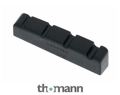

Der Cort hat ja einen Sattel am Griffbrett-Ende, nicht Fenderstyle in einer Nut im Griffbrett. Der ist recht einfach (*) ausgewechselt, und eine Breite von 38mm, da könntest Du mit der Just A Nut III aus Kunststoff was werden: https://www.thomann.de/de/warwick_just_a_nut_iii_4string_385mm.htm oder halt sowas hier
da musst Du dann ein wenig feilen.

Zum Thema Sattel: Siehe oben - Leg dir einen neuen Sattel zu, bevor du den vorhandenen bearbeitest. Dann kannst du jederzeit wieder zurück.
