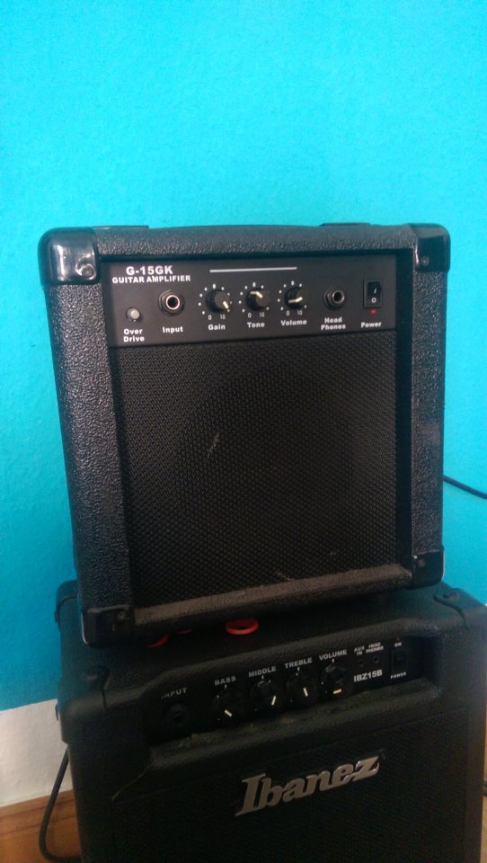

Selbst über den 15W Brüllwurfel bekommen wir daheim Metalcore gezaubert, wenn unser Gitarrist zu Besuch ist.
