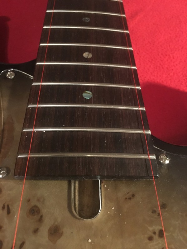

Vielleicht wisst ihr Rat: Bei der Installation einer neuen Brücke ist mir aufgefallen, dass der Hals wahrscheinlich schief im Body sitzt.

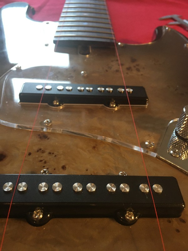

Ich habe die Brücke abgebaut und Fäden vom Sattel über die PU-Pole gespannt und mit Klebeband fixiert:
Die G-Saite ist so nicht vernünftig spielbar, beim Einbau einer Bridge mit geringerem Stringspacing stimmen die Abstände zu den Polepieces nicht mehr.
Was tun?

Seitlich hat sich der Hals nicht verzogen, habe ich mit einer Alu-Leiste überprüft.
Der Hals ist vierfach verschraubt und etwas ungenau gefertigt: am Inlay am 17. Bund ist das Griffbrett zur G-Saite hin 1mm schmaler als zur B-Saite.
Ich werde das gleich mal ausprobieren, aber es sieht nicht nach viel Spiel in der Halstasche aus. Das Ausprobieren kostet ja nichts, wenn vorsichtig ausgeführt :bier:

Hey, danke. Zumindest eineinhalb Milimeter habe ich so gewonnen, zumindest zeigen das meine Bindfäden an.
Mal sehen, ob es reicht.

Bedenke das dir die Bindfäden jetzt quasi den Saitenkern anzeigen, und die G Saite wesentlich dünner ist als die tiefe H Saite. Wenn du also jetzt Saiten aufziehst dürfte die H Saite "optisch" gesehen genauso nah an der Griffbrettkante sein wie die G Saite.

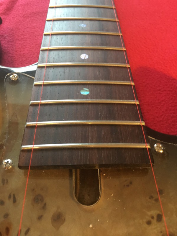

Nicht ganz; ich würde schon versuchen, die G-Saite noch ein paar Zehntel von der Kante wegzubekommen, und dies aus der Erfahrung mit einem meiner Bässe heraus, bei der der Hals ähnlich knapp steht wie im zweiten Bild.
Im Moment sieht es klasse aus: Die B-Saite hat immer noch viel Platz, aber der Abstand der G-Saite zum Rand ist jetzt recht gleichmäßig.
Vielleicht klemme ich bei nächster Gelegenheit eine alte Kreditkarte o.Ä. zwischen Hals und Halstasche, um sicher zu gehen - aber das Problem ist behoben.
Einfach und gut. Bin ganz begeistert
Ja mag sein, soweit man sowas anhand von Bildern beurteilen kann. Wollte nur darauf hinweisen das man jetzt nicht versuchen sollte die Bindfäden (=Saitenkern) gleich weit von der Griffbrettkante einzustellen, und man dann beim aufziehen der Saite merkt das die H-Saite dann aufgrund des größeren Umfangs viel näher an die Griffbrettkante gerutscht ist als die G-Saite. Und plötzlich hat sich das Problem auf die andere Seite des Griffbretts verlagert :-/ :bier:
