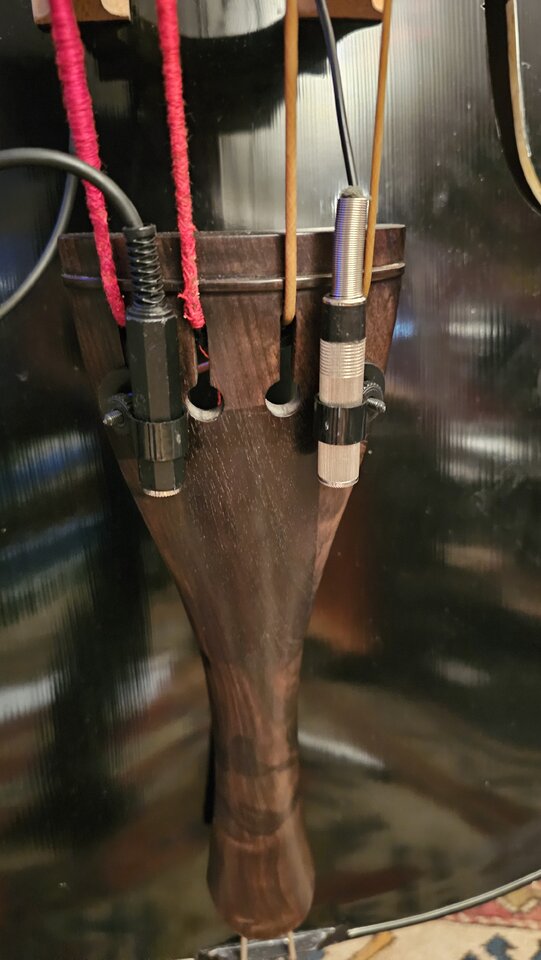

Das AirBorne hängt an einem simplen passiven Gewa/KNA Piezo. Funzt einwandfrei.
Ja, gehen tut's. Aber Piezos brauchen doch eine hohe Eingangsimpedanz von (mindestens) fünf MegaOhm, um vernünftig zu klingen. Und eine solche Eingangsimpedanz haben AirBorne & Co nicht. Deshalb klingt es mit Kabel bei mir deutlich besser, während bei E-Bässen eher Wireless besser ist.
Die beiden Harley Benton haben im Vergleich zum Kabel mit dem Kontrabass keine Verluste.
Es klingt so wie es sein soll.
