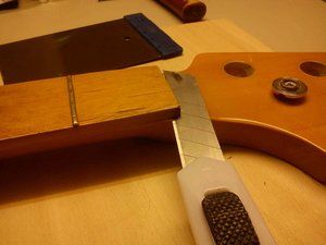

aus regem Interesse mache ich hier einen kleinen "Workshop" zum Thema Fretboard abnehmen.
Es gibt Leute die es mit einem Bügeleisen machen, ich bevorzuge jedoch den guten alten
Heißluftfön. Egal welches Tool man wählt, sollte man vermeiden die Oberfläche zu heiß werden zu lassen, da sonst der Lack schlagartig Blasen wirft. Echt unschön!
Hier zum Objekt der Begierde... ein Hondo II Maple Neck.
War ein schöner Deal mit einem netten Basskollegen.
Dann fängt man oben am Headstock an langsam das Griffbrett zu erwärmen.
Man braucht etwas Geduld bis das Fretboard durchgewärmt ist.
Bei 70°C - 80°C löst sich langsam der Leim.
Jetzt ist es Zeit langsam mit einer Spachtel bzw. hier einem Cuttermesser an der Leimstelle zwischen Hals und Fretboard ansetzen.
Nun kann man sich langsam und zaghaft vorarbeiten.
Natürlich muss man zwischen durch immer für 1-2 Minuten
das Griffbrett nach dem Messer erwärmen.
Dann weiter in mit dem Messer.
So arbeitet man sich langsam Richtung Halsende vor.
Wie gesagt vorsicht mit zu hoher Temperatur, das verträgt der Lack nicht all zu gut.
Das heißt den Abstand der Heißluftpistole nicht zu klein werden lassen.
Fast geschafft.... und durch
Die ganze Aktion hat etwa eine Stunde gedauert.
Wie gesagt etwas Geduld ist angebracht.
Nach dem Ausbau das Trussrods und dem Einspannen in einen Spannstock,
konnte ich dann endlich die TrussRodNut lösen.
Das Gewinde sieht nicht mehr ganz so geil aus.
Deswegen gibt nen neuen Stab.
Ich hoffe es wurde hier verständlich erklärt.
Wer fragen hat... einfach melden.
Grüße
loco

Auch die üblichen Verdächtigen wie Ponal oder Titebond sind eine Dispersion aus Wasser und PVAC (hauptsächlich) und werden ab 70°C langsam weich.
Das würde bedeuten, dass man die meisten Weißleime mit Temperatur weich bekommt.
Beweisen kann ich das allerdings nicht.
