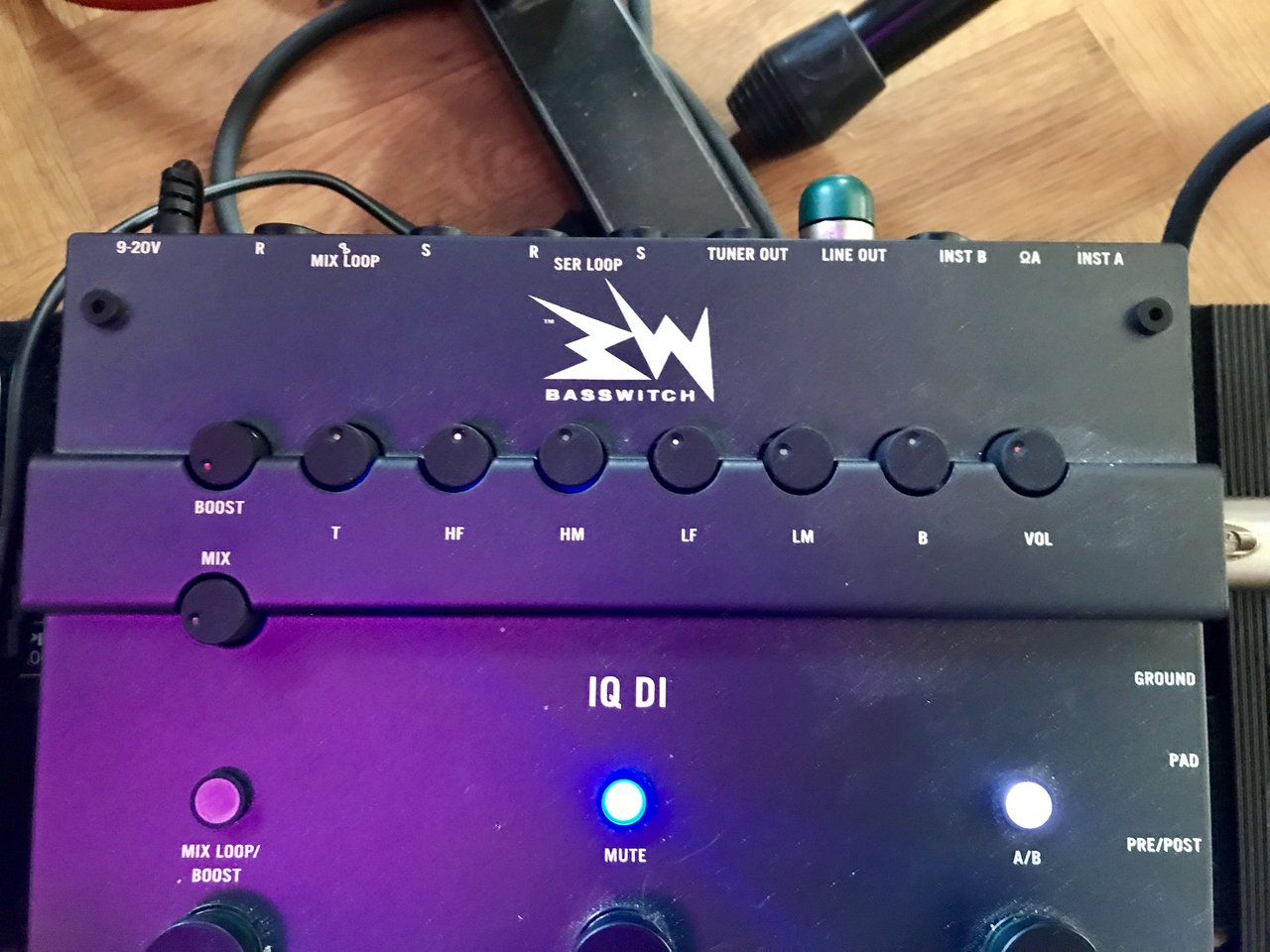

ich haben einen The Realist Copperhead von Daniel Kress zum Testen bekommen.
Ich nutze diesen gerade in Kombination mit dem Basswitch IQ DI.
Ist folgende Klangeinstellung aus euren Erfahrungen sinnvoll?
Eingangskanal ist auf hohe Impedanz gestellt.
Danke.
Kann man so nicht sagen. Der Copperhead hat für mich immer zu viel Bass gehabt und koppelt auch deshalb recht schnell, oder man muss massiv mit High-Pass-Filtern arbeiten (z.B. im Headway). Den Basswitch fand ich aufgrund fehlender Features (Phamtomspeisung, High-Pass-Filter) nicht gut für Kontrabass. Besser war für mich der Balsereit, aber auch der Realist Soundclip.

Den Basswitch habe ich schon lange als E-Basser.
Sind es beim Copperhead tatsächlich die Bässe oder eher die tiefen Mitten, die zu stark sind?
Meiner Meinung nach die Bässe, wenn ich einen harten High-Pass draufhatte ging es. Finde aber auch generell den Sound nicht so schön vom Copperhead, immer etwas undefiniert.
