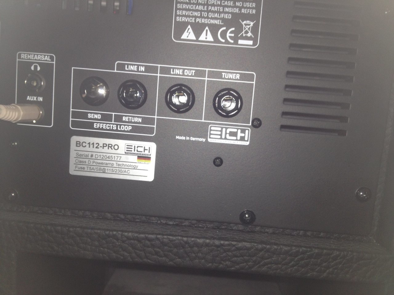

so meine ich...
Ja stimmt... Man kann den FX Return natürlich als Line In benutzen. Beim Aux weiss ich, dass er nicht über den EQ läuft, beim FX Return/Line In kann ich es nicht sagen. Habe ihn noch nicht benutzt. Und wenn er drüber gehen sollte, wäre es eh eine nützliche Bereicherung, den der EQ des Eich ist hervorragend!
