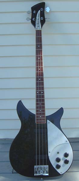

Frage an die Hobby-Bassbauer/innen
wenn ich mir die erhältlichen bausätze so anschaue, bekomme ich richtig lust ´mal mit dem rickenbacker 330-body zu experimentieren...

...ne, ne - habe einen gitarrenbausatz gesehen; der korpus hatte die form einer 330 - nie würde ich an einem solchen instrument rumfräsen....
...ich dachte an so was, in der art:
http://www.3dentourage.com/425/4300.htm
Gefällt mir, da könnte etwas echt Schönes dabei rauskommen.
Vorab würde ich aber berechnen, ob das mit der Geometrie funktioniert (nicht dass die Bridge bei korrekter Mensur 3 cm hinter dem Korpusende landet). Lass Dir mal die Maße des Bodys zukommen. Welchen Hals willst Du verwenden?

Jetzt bin ich etwas verwirrt: willst Du eine Gitarre bauen, oder einen Bass mit Gitarrenkorpus? Falls letzteres, dann brauchst Du einen anderen Hals, mit der Mensur einer Gitarre wird das eher nix.
Einen Shortscale-Hals sollte man doch dranflanschen können. Müsste man aber wohl selbst bauen. Oder man schlachtet einen Epi EB-0 aus. Weil dann die Brücke tendentiell in Richtung Steg wandern müsste, käme der Stegtonabnehmer in eine klanglich wohl recht günstige Position. Und Minihumbucker auf Bässen bewähren sich nicht erst seit der Rumblecat.

Sowas gibts doch massig serienmäßig, vor allem von Gibson (EB-2, EB-3, Flying V, Les Paul-Bass. Fender baute vor kurzem mal einen Medium Scale Bass mit Telecaster-Body und Jaguars mit Basshals sind alte Hüte.
Aber wenn Du Chimäre sagst: Bass VI. "Erfunden" von Danelectro, am bekanntest von Fender. Aber sogar ein EB2 mit 6 Saiten soll mal gebaut worden sein. Diese Teile stehen tatsächlich zwischen den Welten bzw sie können beides erstaunlich gut.
..na wenn, dann ´ne gitarre mit basshals - longscale à la epiphone jack casady.....
Dann brauchst Du einen passenden Logscalehals, der kommt dann bei den 220.- € noch drauf.
Abhängig von den Dimensionen des Korpusses könnte ein Fender-artiger Hals mit 20 Bünden zu kurz sein, genau darauf bezog sich meine Aussage. Eine Longscalemensur hat etwa 86,4 cm; bei einem Hals mit 20 Bünden liegt der Auflagepunkt der Saiten am Sattel gut 27 cm hinter dem Halsende, bei einem Hals mit 24 Bünden sind es etwa 22 cm. Der Hals muss weit genug in den Korpus hineinragen (quasi die Länge der Halsfräsung), damit die Verbindung stabil genug wird.
Wenn Du die Maße des Korpus hast, kannst Du ausrechnen, ob er für Deinen Zweck groß genug ist. Vermutlich wird es eher auf einen Hals mit 24 Bünden rauslaufen.
Andersrum gedacht: man kann den Hals natürlich jederzeit so tief in den Korpus setzen, dass die Verbind stabil genug ist. Allerdings kann es dann passieren, dass die Stegposition außerhalb des Korpus zu liegen kommt.
