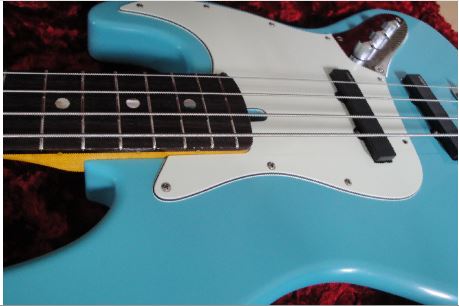

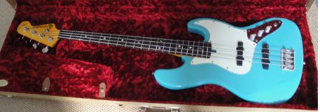

Ich wollte ursprünglich den Body selbst bauen (Jazz Bass) und mir einen Hals besorgen. Leider habe ich keinen passenden Hals für einen vernünftigen Preis bekommen, weshalb ich beschloss den selbst zu machen...
Ich hab mir zweim mal die Hölzer für einen Basshals bestellt, weil ich mir zugebilligt habe, dass der erste Müll wird.
Ich habe aber nur einen Satz benötigt, weil es gleich auf Anhieb geklappt hat.
Nach gut 100 Stunden Arbeit so der Bass so aus (Lackierung mit Spraydose auf dem Dachboden):
