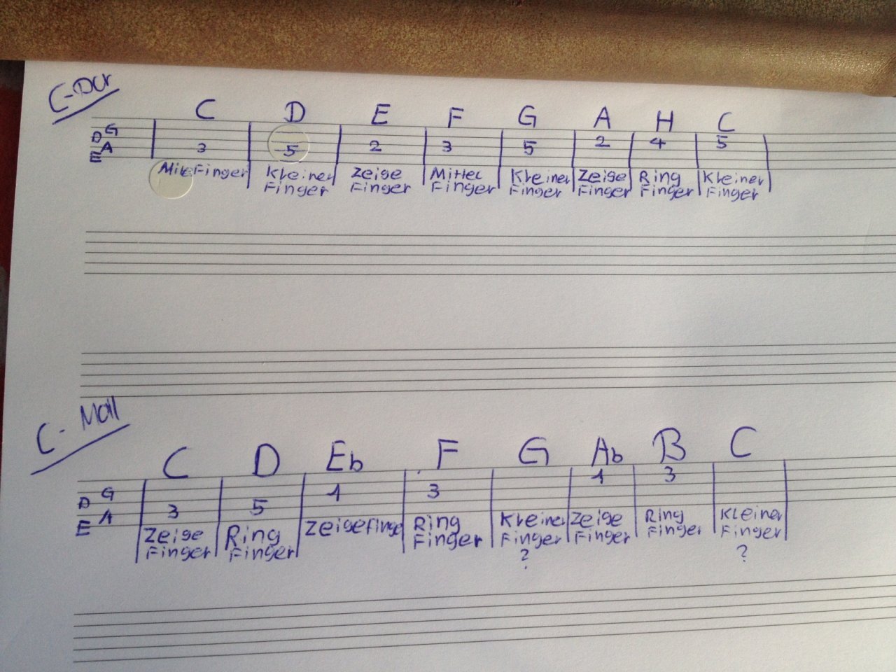

Hallo zusammen
Ich sass gerade am See und wollte eigentlich schön gar nichts tun. Aber meine neu aufgeflammte Freude am Bass spielen hat mich nicht losgelassen. Ich möchte mir verinnerlichen, wie die Moll und Dur Tonleitern von den Griffen her funktionieren. Denn wenn ich das richtig mitbekommen habe, sollten alle Moll oder Dur Tonleitern (solange sie nicht bei auf einer Leersaite beginnen) nach dem gleichen Finger/Griffmuster ablaufen können. Ich habe versucht, mir das aufzuzeichnen und wollte euch nun um Rückmeldung bitten, ob das so Sinn macht, damit ich mir nichts falsches angewöhne. Insbesondere bei der Moll Tonleiter war ich ordentlich unsicher, welcher Finger auf welchem Ton wohl am meisten Sinn macht.
Sieht bei mir so aus (siehe Anhang).
Bin dankbar für Rückmeldungen.
Liebe Grüsse
Bass-ti

dur ist ok.
mol spiele ich etweder vom zeigefinger aus:
g---3---5
d---3---5-6
a---3---5-6
oder vom kleinenfinger:
g-2-3---5----7 (mit rutscher)
d-2-3---5
a--------5

Super, danke für die Antwort!
Ist meine Annahme richtig, dass die Fingersätze eigentlich immer gleich bleiben?
