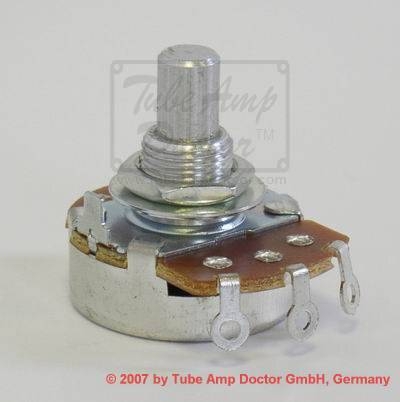

Fender Original Poti 250 K
Kleiner Tipp:
Wenn nicht Fender drauf steht, ist son Teil deutlich billiger und meist hochwertiger.
Ist für die Höhenblende gedacht und belastet den Toabnehmer nicht, wenn es voll aufgedreht ist.
Klar geht das für Bass.
Kleiner Tipp:
Es muss überhaupt nicht Fender drauf stehen. Danke dir jedenfalls für den Tipp.
Ah okay, heißt also, das auch bei komplett aufgedrehtem Tonepoti immer noch etwas durch den Widerstand kommt; also bei dieser Bauform quasi so dann, als ob man den Tonabnehmer direkt auf die Klinkenbuchse legt? Sehr interessant...
Danke dir...
Ein NoLoad Poti kann ausschliesslich nur als Tone-Poti benutzt werden. Im Prinzip ist bei so einem Poti die Kohlebahn ganz recht unterbrochen. Der Schleifer ist bei Rechtsanschlagt hier komplett in der Luft. Sinn der Sache: Bei Tone voll auf bewirkt das eine Unterbrechung zum Kondensator hin. Der ganze Zweig Poti + Kondensator ist dann abgeschaltet. Normalerweise liegt bei einem normalen Poti auch bei Tone auf Rechtsanschlag der volle Widerstand des Potis über den Kondensator nach GND. Ohne diesen "Ballast" können die Pickups etwas offener und höhenreicher klingen.
Der Poti-Pin, der auf das rechts Bahnende gehen würde, hängt hier in der Luft. Ein Verwendung z.B. als Volume-Poti ist damit unmöglich.
Voraussetzung, damit man überhaupt irgendwelche Vorteile von NoLoad-Potis hört: Der Amp sollte schon einen hochohmigen EIngang haben (>1 Meg) und das Kabel auch hochwertig mit niedriger Kapazität... Sonst ist dieser klene Vorteil wieder zum Teufel :-)
