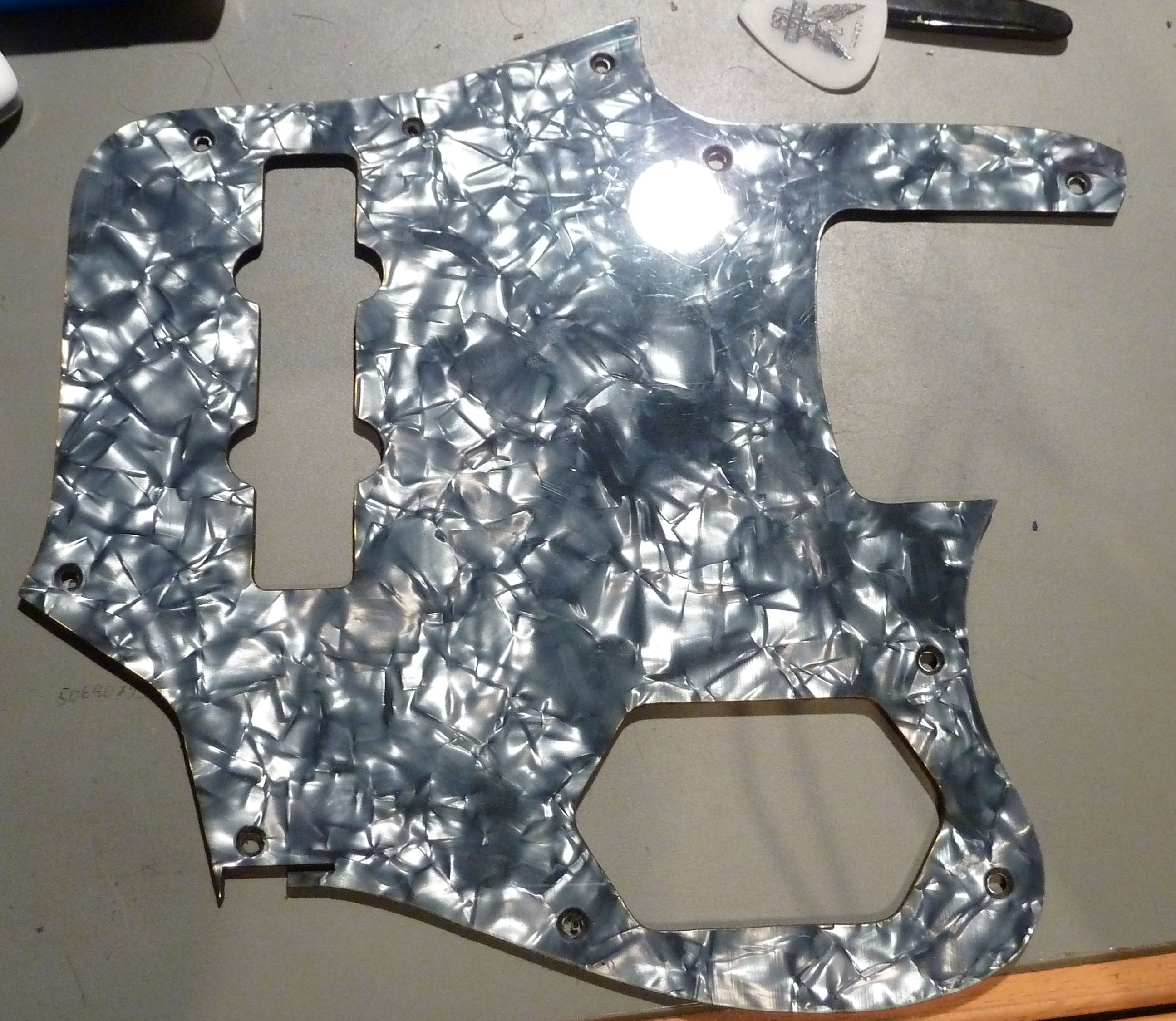

Das selbe Problem hatte ich auch, meine Lösung war es dann selber zu machen, eigentlich recht einfach wenn man zugang zu einem Laser oder Wasserschneider hat.
Kurz gesagt ich hab das PG abgepaust, eingescannt und dann in eine Vector Datei umgewandelt. Mit einem Lasercutter habe ich dann die Kontur aus dem Rohmaterial geschnitten und fertig, noch ein klein bisschen nacharbeiten per Hand und dann passt es.
Wenn du interesse hast kann ich dir die Vector-datei schicken, ich hätte noch ein PG das aber eine kleine Fehlstelle hat abzugeben.
