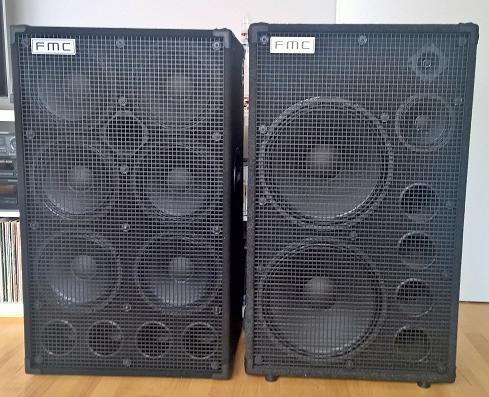

Also mein Bass-Kumpel hier hat deine GK Neo212 schon zweimal gehimmelt. Einmal durchgebrannt und einmal ein Speaker mechanisch defekt........ Nun schaut er in Richtung FMC.
Wünsche Dir viel Glück damit.
ja, eine 6*10 wäre schon was schönes ....
allerdings gefallen mir die standard bassreflexrohre und die bespannung nicht.
müsste mal fragen ob er sie mit BR Kanal und Tolex auch macht....
hatte ich selber bei einer GK112" NEO die Spule ist lose, ist Reparierbar,normale Kosten dafür stehen zwischen 30-50 Euro, im Klang gab es kaum Unterschiede nach der Reparatur
Nimm doch ne Ampeg- oder Fenderfront, denn sieht man das gar nicht. Ne komplett umkonstruierte Box mit voll abweichender Bauform der Front dürfte deutlich teurer sein...
