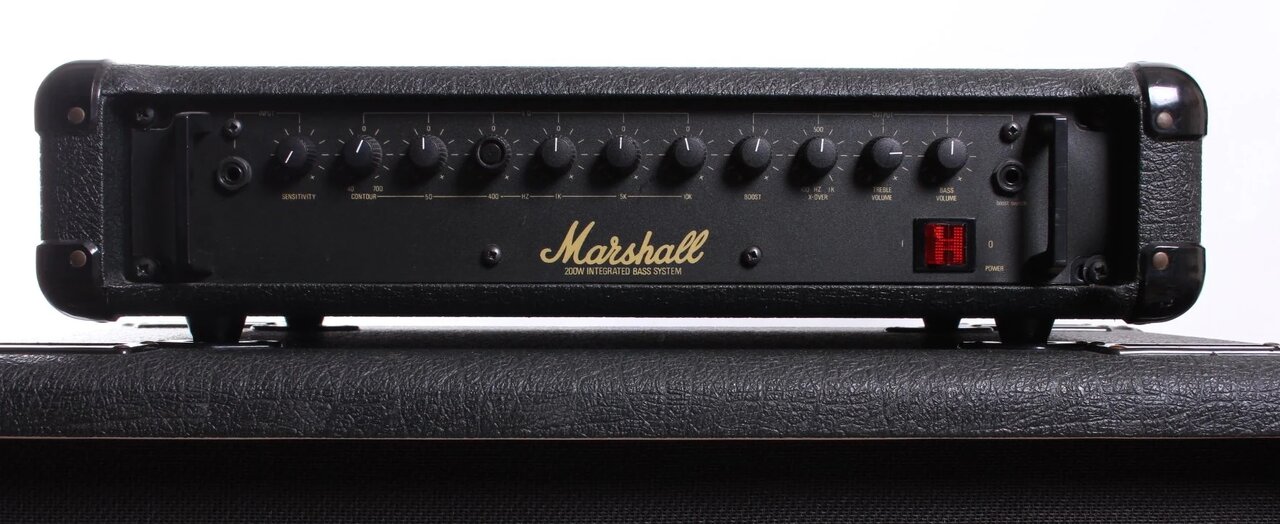

Weiß nicht, ob es ein Problem ist, aber da der 15er im Combo ist, stünde die 410er unten. Ich habs lieber umgekehrt. Optimal bei solch unterschiedlichen Boxen wär natürlich echtes Bi-amping mit 2 Endstufen und einer Frequenzweiche. Von Marshall gabs früher mal die Serie "Integrated Bass System", das konnte sowas. Vielleicht wäre eine zweite 15er wie hier schon geschrieben die bessere Alternative.
Das war schon vor 30 Jahren mal kurz hip und hat sich aus gutem Grund nicht wirklich durchgesetzt... ;-)
Abgesehen von dem Aufwand, der in keiner vernünftigen Relation zum "normalen" Bassturm mit gut abgestimmten Boxen steht, klingt Bi-amping oft auch einfach nur kacke, wenn es nicht wirklich gut gemacht wird. Das kannst dir gerne mal bei den ganzen günstigen und mittelklassigen Sat-/Sub-PAs anhören... ;-)
