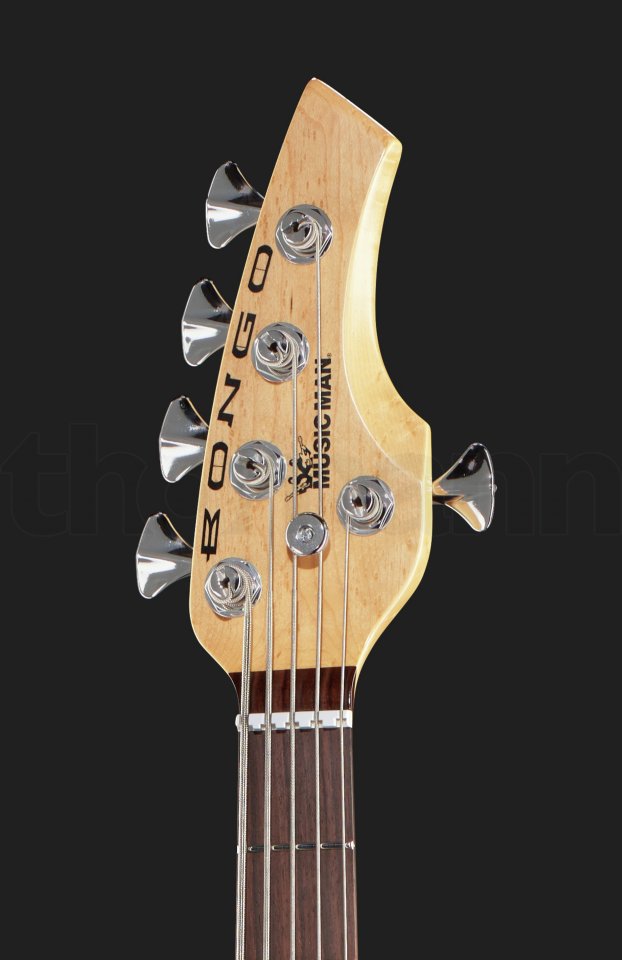

:gruebel: nur so ne Idee die nicht "stimmen" muss... schau dir doch mal den Sattel vom MuMa an.
Der Text ist nicht von mir sondern aus einem Testbericht zum MuMa 25th Anniversary Bass.
Exkursion „Compensated Nut“:Seit der Entwicklung dieses speziellen Sattels werden die Bässe bei Music Man serienmäßig damit ausgestattet, wobei der 2003 auf der Namm-Show vorgestellte Music Man Bongo als Erster seiner Art gilt. Hierzu einige Erläuterungen:Für eine perfekte Intonation hatte man sich bei der Sattelkonstruktion des Bongo Basses etwas ganz Besonderes einfallen lassen. Gitarren und Bässe weisen konstruktionsbedingte Schwächen auf, die sich vor allem bei Bässen während des Akkordspiels mit Leersaiten bemerkbar machen. Selbst bei exakt eingestellter Oktavreinheit der Stegreiter klingen "Open Chords" nie richtig rein und harmonisch. Aus diesem Grund berechnete man beim Bongo Bass die Mensurlänge für jede Leersaite neu und veränderte sie minimal. Das Ergebnis ist die sogenannte Music Man "Compensated Nut", ein Sattel, der das beschriebene Intonationsproblem kompensieren kann.
Justiert wird die Bundreinheit beim Bongo daher nicht wie gewohnt am zwölften, sondern am 19. Bund der jeweiligen Saite (dem Oberton der Quinte). Das Aha-Erlebnis stellt sich eigentlich erst dann ein, wenn man gespielte Akkorde auf dem Bongo direkt mit einem Bass mit normalem Sattel vergleicht. Der Unterschied macht sich tatsächlich eindrucksvoll bemerkbar.
