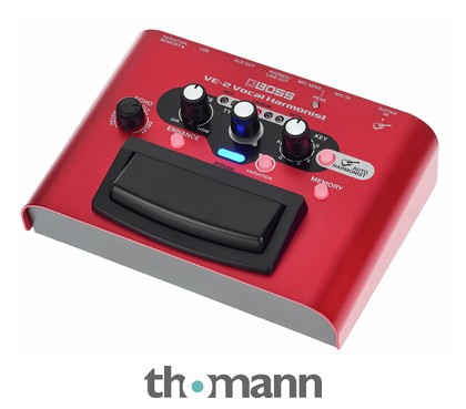

Boss VE-2:

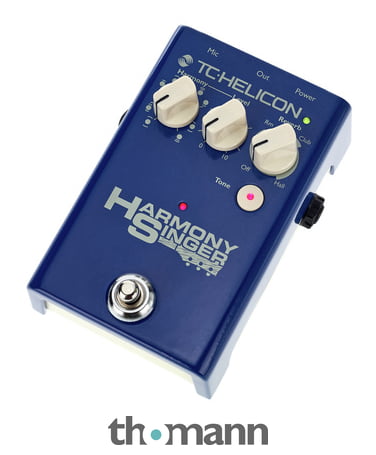

TC-Helicon Harmony Singer 2

Vom TC weiß ich, dass das mit einem Bassignal nicht geht und, siehe Beitrag fiss-a-fiss, auch nicht gehen kann. Was machbar ist, ist das Gerät entweder trotzdem vom eventell vorhandenen Gitarristen oder Keyboarder füttern zu lassen, das geht, oder alles über MIDI zu organisieren, das geht noch besser. Unterm Strich ist das alles Gefummel.

Der TC Harmony Singer liefert ordentliche Ergebnisse, was deinen Wunsch angeht. Hast du denn keinen Eierschneider in der Band? Oder einen mit nem Schlüsselbrett?

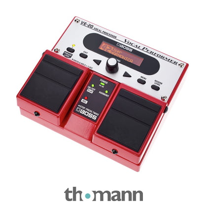

Ich habe ein wenig Erfahrung mit diesem Gerät
Ich benutze das, um im Backgraund ein paar uuuus und aaaas anzufetten, da ich zur Zeit unsere Sängerin alleine im Background unterstütze. Ich finde es für diesen Anlass passend und ideal.
Ich stelle VOR jedem Song die jeweilige Tonart am Gerät ein und benutze nur ein Standradintervall, ich glaube Grundton und Terz.
Meistens klingt es gut :D
Ab und zu allerdings auch total daneben. Das muss man probieren.
Bei Grundstimme Sängerin, zweite STimme von mir plus künstliche dritte Stimme wird es manchmal etwas schräg :igitt:
Insofern könnte es eine Lösung für die Eingangsfrage darstellen. Wie gesagt, man muss immer die richtige Tonart einstellen !

Vielen Dank für deine Rückmeldung! Genau, was ich gesucht habe. Kannst du mir noch sagen, ob der dort eingebaute "Enhancer" etwas taugt? Also: werden da die Zischlaute abgesenkt und dafür ein bisschen Kompression drauf gegeben? Oder fällt dir das eh nicht auf?
Gerade zum Thema Zischlaute konnte ich keine Informationen zu dem Boss-Gerät finden.
-Alex
-Alex
Nein, dazu kann ich dir leider gar nichts sagen, dazu habe ich mich zuwenig damit beschäftigt.
man kann auf jeden Fall die tollsten Spielereien und Sounds einstellen, aber ich finde, weniger ist mehr.
Du kannst auf jeden Fall das Lautstärkeverhältnis der beiden Stimmen zueinander einstellen, dass also die zweite Stimme im Verhältnis leiser ist und nicht so rausknallt.
hast Du die Bedienungsanleitung im Netz gefunden ? Da steht schon einiges drinnen und es gibt auch ein paar Videos zu dem Gerät
