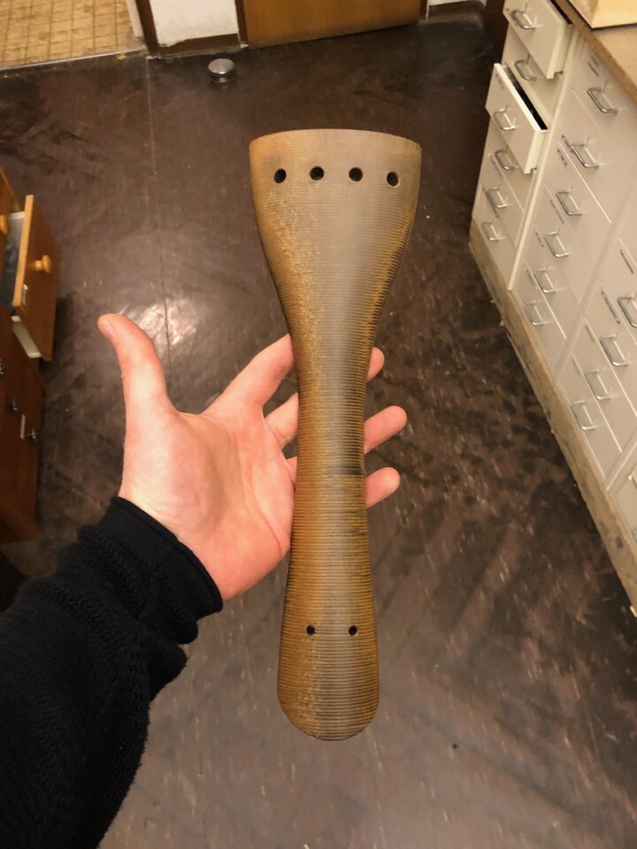

Sorry, wenn ich vielleicht zu neugierig bin und noch mal nachfrage... kannst du etwas über deinen Saitenhalter sagen? :-P Ich bin mit Gerold in Kontakt wegen der Helix-Saiten und dabei tauchte die Frage auf, ob ich nicht besser auch den Saitenhalter austauschen soll...:rolleyes:

Wenn ich Gerold Genssler richtig verstehe, funktionieren seine Saiten eben besser mit einem schweren Saitenhalter. Für "normale" Stahlsaiten wie z.B. die Perpetuals kann er sich durchaus auch leichte Saitenhalter vorstellen...:-P was die Sache nicht einfacher macht, weil die Perpetuals auf dem zweiten Bass funktionieren so super, dass ich eigentlich keine Lust habe, darauf zu verzichten. Die Temperas auf dem anderen Bass sind allerdings auch sehr gut. Aber ich werde wohl trotzdem mal die Temperas gegen die Helix tauschen, denn beim Testen der Helix auf einem anderen Bass gefiel mir vor allem der Pizz-Sound doch noch besser als bei den Temperas..:-)
Hier ein Foto von einem von Gerolds Saitenhaltern. Funktioniert sicher gut für Saiten mit Schlinge. Bei "normalen" Saiten mit Knauf bzw. Knoten glaube ich aber, dass dann zu wenig Platz für die Befestigungsschellen von Pickup und ggf. DPA wären.
Außerdem war es mir etwas sympathischer, wenn dicke Saiten wie z.B. Oliv A und E einen nicht ganz so spitzen Winkel haben, wenn sie "aus dem Saitenhalter" geführt werden. Das wir m.E. durch die Extra Holzleiste am oberen, vorderen Ende bei den meisten Saitenhaltern bewerkstelligt. Ich hoffe ich habe mich nicht zu kryptisch ausgedrückt und ihr wisst, welches Teil ich meine... 😅
Ein weiterer Grund, warum ich mich gegen den Saitenhalter entschieden habe, ist sicher auch, dass ich schon recht schwere Ebenholz-Saitenhalter auf meinen Bässen hatte. Nicht 450g wie der Sonores, aber knapp unter 400g zumindest. Die haben mit Gerolds Saiten auch schon super funktioniert. Hatte über die Jahre versch. J-Roque, AP und Basso.

Was ich noch sagen wollte: Ich will dir den Saitenhalter auf keinen Fall ausreden! Wenn der die letzten paar Prozent bringt, dann immer rauf damit! Wollte nur auf etwaige Probleme hinweisen, die mit dem Wechsel einhergehen KÖNNTEN. Das Foto ist auch nicht aktuell, (ca. 1 Jahr alt), vielleicht gibt es schon andere Modelle.
