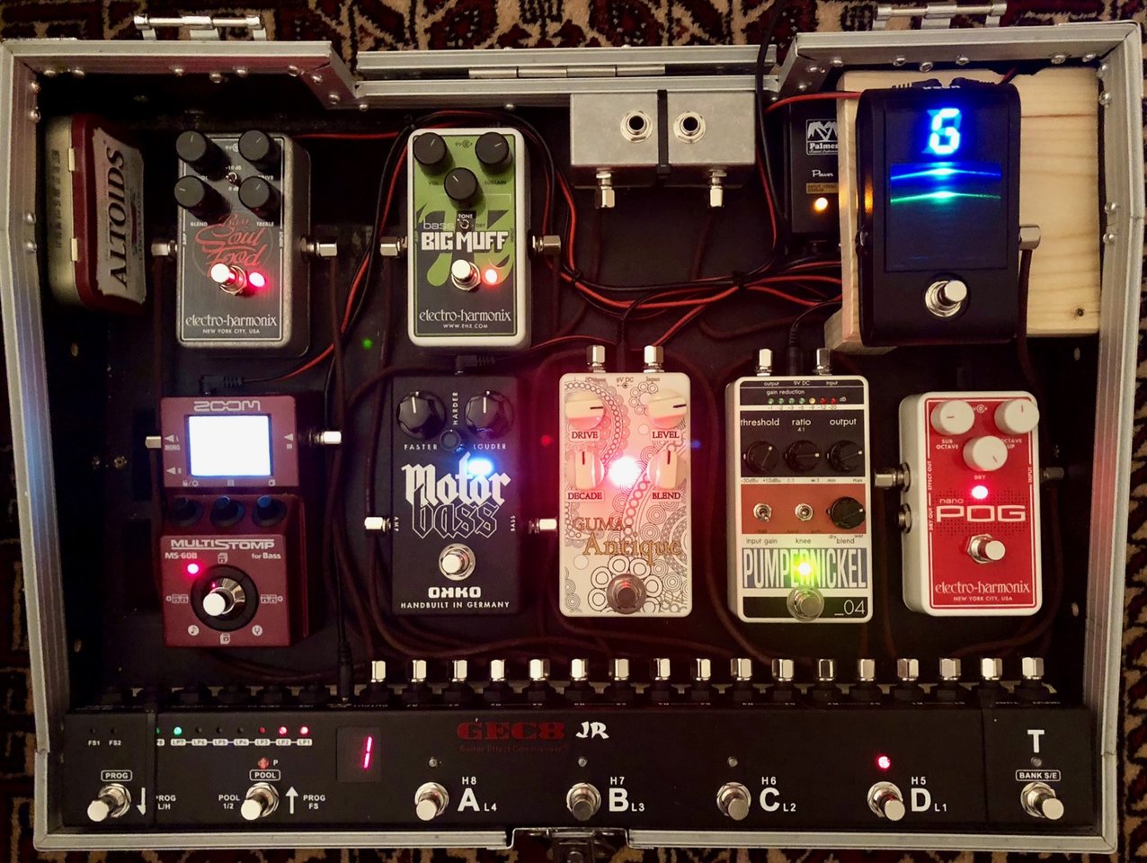

Nach einigem Hin- und Her-Überlegen werde ich mich doch mal ans Löten wagen. Weil eigentlich bin ich mit dem Palmer ja hoch zufrieden und Löten wollte ich schon längst mal lernen. Da sind so lommelige Stromkabel bestimmt ein super Einstieg. Dazu werde ich mir bei Reichelt Kabel mit Stecker an einer Seite kaufen und an der anderen Seite dann löten.
Bevor es losgeht, habe ich aber gleich eine totale Noob-Frage: Um an einem Anschluss des Palmer zwei Geräte anzuschließen (Daisychain) - löte ich da einfach 2 Kabel an einen Stecker (das wäre ja parallel) oder müssen die in Serie geschaltet werden?
Vergesst es, nach 2-Minütiger Wikipedia-Recherche konnte ich mir die Frage selber beantworten. Parallel muss es sein! :rolleyes:
In Serie müsste nur dann sein, wenn Du zwei galvanisch getrennte(!!!) Ausgänge des Palmer verbindest, um eine höhere Spannung in den Treter zu bekommen. Anderer Anwendungsfall.
Sind allerdings die Ausgänge nicht galvanisch getrennt, schliesst Du so die Speisung kurz, was Schaden anrichtet.
Gruss
claudio
Sodele. Nachdem ich mir bei Conrad eine Lötstation + Zubehör und bei Reichelt Kabel und Stecker gekauft habe, konnte am Wochenende das große Löten starten. Die ersten Versuche waren noch sehr holperig aber irgendwann lief es wie geschmiert. Das Ergebnis ist vielleicht nicht besonders schön, aber dafür selbstgemacht :D
Auch wenn das Bild im "Zeig dein Board" Thread schon drin ist, hier noch das "Beweisfoto". Alle Lämpchen sind an, funzt also :bier:
Das einzige, was nicht schön ist, ist das Beistelltischchen, das könnteste nochmal lackieren. Und die roten Kabel sind nicht ganz stilecht.
