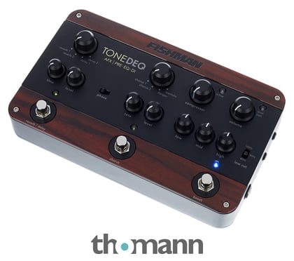

Der von mir verlinkte Preamp hat keinen boost, kostet aber auch nicht mal die Hälfte von dem, was der kostet, von dem ich denke, dass du ihn meinst:
Das ist schon noch mal eine andere Hausnummer.

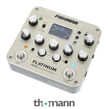

Ich meinte den hier:
...der kleinere Platinum Stage hat aber auch alle wichtigen Features an Bord (ausser dem Tuner).
