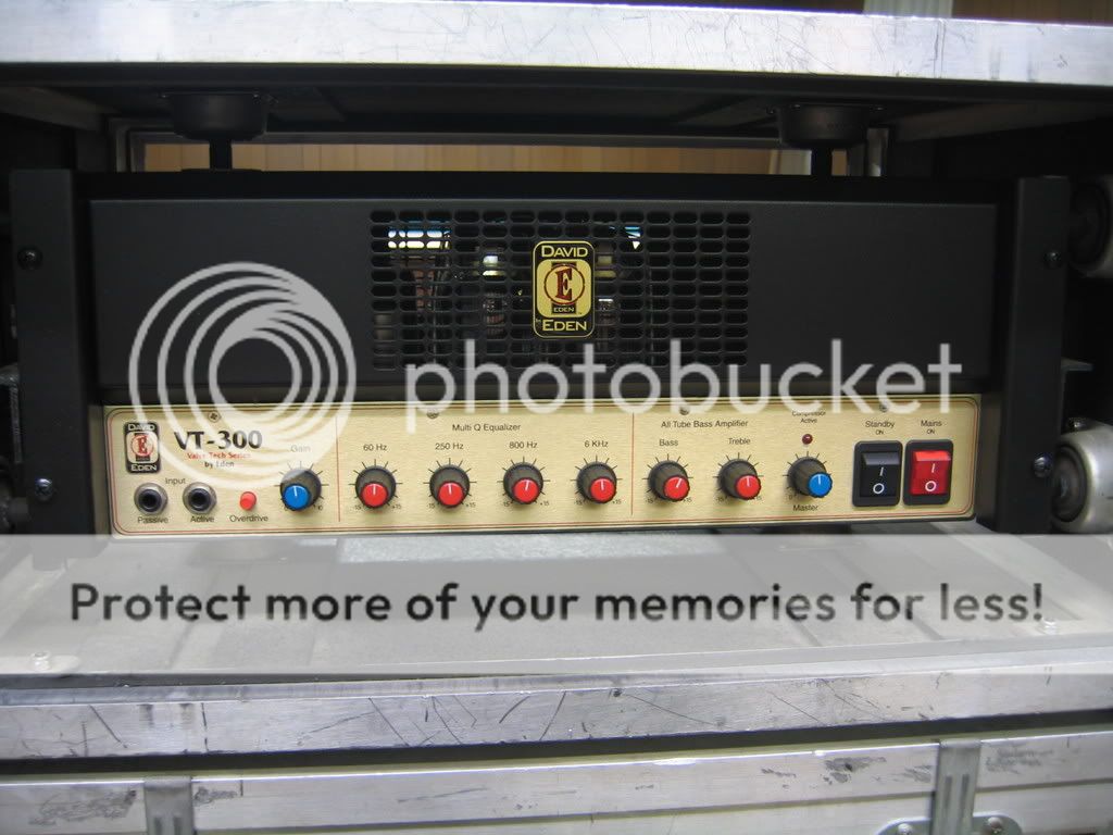

eden VT300 all tube - Verkauf oder Tausch
Feco
164
Győr
ß4.826
Fabrikat: Eden
Modell: VT-300
Gerätetyp: Bass-Vollverstärker
Herkunftsland: USA
Bauform: 19", 4 HE,
Einbautiefe 290 mm
Technik: Röhre
R.hrenbestückung: 2Å~ ECC83
(12AX7A), 1Å~ ECC88 (6922), 6Å~ 6550
(wahlw. auch EL34)
Ausgangsleistung: 300 Watt an 4
oder 8 Ohm
Eingänge: Klinke Active, Klinke
Passive
Pegelsteller: Gain, Schalter Overdrive,
Master, DI-Pegel
Klangregler: Bässe, Höhen,
4-Band-EQ
Effektwege: 1Å~ mono seriell
Ausgänge: Tuner Output, Speakon u.
2Å~ Klinke für Lautsprecher, sym. DI
Output schaltbar pre/post
Sonstiges: zuschaltb. Limiter,
umschaltb. Dämpfungsfaktor,
Standby-Schalter
Maße: 482 Å~ 177 Å~ 290 (BHT; mm)
Gewicht: ca. 18 (kg)
Preis: ca. DM 3990,–
(Neupreis bei Soundland war 3490,- euro)
die optimale Aussteuerung der Eingangsstufe läßt sich am Gainregler stufenlos justieren.
Für fett-angezerrte Sounds ist die Overdrive-Schalttaste zuständig; hier läßt sich die Verstärkung der Eingangsstufe per Knopfdruck soweit anheben, daß auch pegelschwache Instrumente eine heiße Röhrenverzerrung zuwege bringen. Außer den beiden Kuhschwanz-Filtern für Bässe und Höhen bietet der Eden noch einen Vierband-EQ für gezieltere Beeinflussung der Frequenzbereiche um 60 Hz, 250 Hz, 800 Hz und 6 kHz. Mit dem Mastervolumenregler und den Schaltern für Netz und Standby ist das vordere Bedienfeld komplett. Über dem Master-Poti befindet sich noch eine LED-Anzeige für den eingebauten
Limiter, der unerwünschte Endstufenverzerrungen verhindern soll. Der Einschalter
