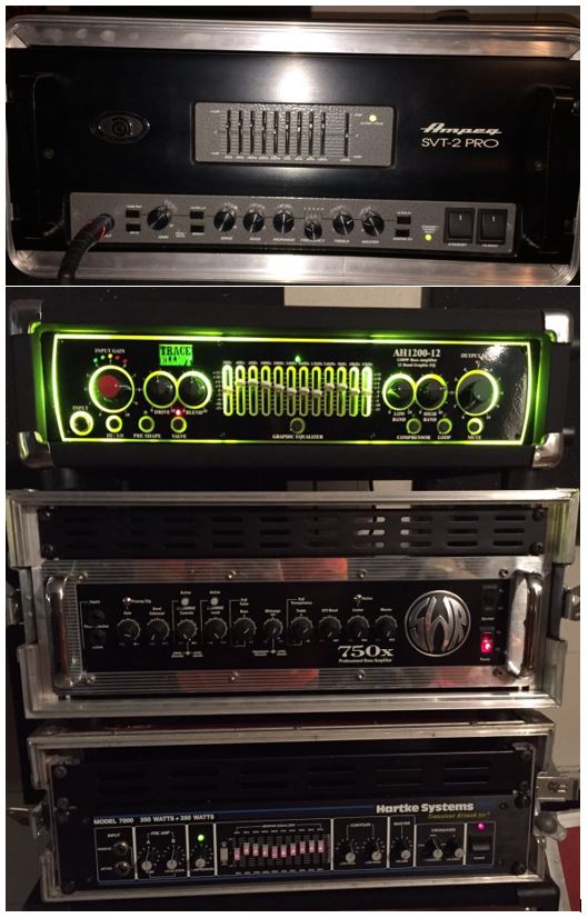

Hi,
wie wohl viele Musiker bin auch ich mit „GAS – Gear Acqusition Syndrome“ infiziert und soundmäßig auf der Suche nach dem heiligen Gral.
Nun ja: alle diese 4 Amps habe ich zeitgleich mein Eigen nennen dürfen. Im A/B Vergleich mit den gleichen Bässen (Music Man Stingray 5 und Fender American Standard Jazz Bass) und den gleichen Boxen (SWR 610 Goliath SR und BassSysteme RoadReady Mini 210 / 115) war das Klangvergnügen doch sehr unterschiedlich – unglaublich was ein direkter A/B Vergleich ans Licht bringt.
Jeder dieser Amps ist für sich betrachtet wirklich gut, aber ein direkter Vergleich zeigt dann doch die individuellen Schwächen bzw. Stärken. Ohne das direkte aufeinanderfolgende Anspielen der Amps unter gleichen Rahmenbedingungen wären mir diese Unterschiede sicherlich nicht aufgefallen
Für mich waren folgende 3 Klangeigenschaften wichtig:
- Druckvoller Bass/Mitten-lastiger Grundsound, alle EQs in Neutralstellung bzw. off, OnBoard Effekte off, jegliches Hersteller „shaping“ off
- Ansprache Tiefe H-Saite – 5 Saiter
- Annahme vorgeschalteter Effektgeräte (Boss ODB-3, OC-3, FL-3, LMB-3, BB-1x und CEB-3)
Hartke Model 7000
2*350W Hybrid-Amp, 50% Tube / 50% Solid State Preamp Setting (einziger Kritikpunkt: der XLR DI-Out Sound ist sehr höhenlastig – zur direkten Speisung der PA für mich ungeeignet )
SWR 750x
1*750W Hybrid-Amp (Kritikpunkte: im Grundsound etwas dünn, die Mitten um 200-300Hz haben ein permanentes pre-shaping – diese Frequenzen liebe ich aber beim Bass-Spielen, eingebauter Limiter nicht überzeugend) Der SWR Aural Enhancer macht leider selbst in Stellung „off“ eine permanente Mittenabsenkung.
(Quelle https://www.talkbass.com/threads/swr-aural-enhancer-bypass.643201). Nachdem ich den Umbau der Kondensatoren durchgeführt habe, war die Absenkung eindeutig weg und der Amp viel druckvoller! Von meiner Seite aus eine ganz klare Umbauempfehlung!
Ampeg SVT-2 Pro
1*300W Vollröhren-Amp (Kritikpunkte: Ansprache Tiefe H-Saite ist leider nicht sonderlich gut! Für 4-Saiter ok – beim 5er fehlt leider einiges an Punch bzw. Druck unten beim H und C; im Grundsound (ohne EQ oder pre-shape) etwas dünn.
Aufgrund der Ampeg Reputation wollte ich das Problem beim 5er so nicht stehen lassen und habe alle Vorstufen und Endstufen Röhren mit neuen JJ’s ersetzt (die Endstufen Röhren waren natürlich gematched), das BIAS erneut eingestellt – und siehe da - keine Veränderung. Die Tiefe H Saite klingt immer noch dünn. Gleicher Bass, gleiche Boxen, 4 verschiede Amps und ein wirklich gut hörbarer bzw. spürbarer Unterschied.
Trace Elliot AH 1200-12
2*600W Hybrid-Amp (Kritikpunkte: im Grundsound (ohne EQ oder pre-shape) sehr dünn, eingebauter Overdrive nicht überzeugend, eingebauter 2 Band Kompressor nicht überzeugend, Annahme vorgeschalteter Effektgeräte nur mäßig)
Dies ist ein rein subjektiver Test mit meinen doch sehr speziellen Testfällen, die sicherlich nicht den Bedarf vieler anderer Bassisten widerspiegeln.
Auf der Suche nach einem leichteren Gig Amp bin ich nun auf den Markbass – Markus Limited – 250 Gold Line gestoßen. Unglaublich aber dieser Amp kann mit meinen 3 Testpunkten ebenfalls sehr gut umgehen und dies bei nur 3kg Gewicht . Speziell der sehr druckvolle Bass-lastige Grundsound (alle Regler in Neutralstellung) ist bei diesem Amp mehr als überzeugend.
