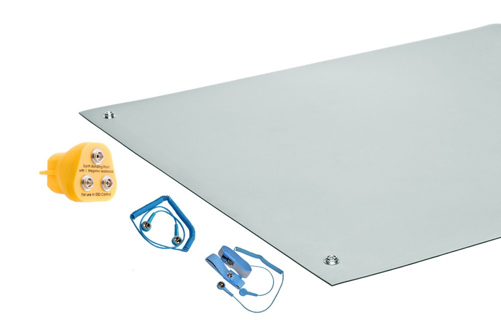

NB: und eine geerdete Unterlage, z.B. eine Aluplatte ist auch nicht verkehrt.
Kauf dir lieber eine Erdungsmatte. Z.B. sowas:
Wichtig bei sowas ist vor allem der Widerstand (meistens 1MOhm) in der Verbindung zur Erde. Direkt verbinden wäre lebensgefährlich.
Natürlich, danke für die Erinnerung. Aus dem gleichen Grund sollte alle Netzanschlüsse am Laborplatz auch einen FI bzw. Fehlerstromschalter haben.
Und um die Sache abzurunden, noch ein Notaus-Schalter, der für einen selbst immer gut erreichbar ist.
Falls du nämlich mal mit den Fingern an L und N kommst und festklebst, bist du für den FI ein normaler Verbraucher, der löst in dem Fall nicht aus. Wenn du dann mit der anderen Hand auf den NotAus hauen kannst, hast du dein Leben gerettet.
