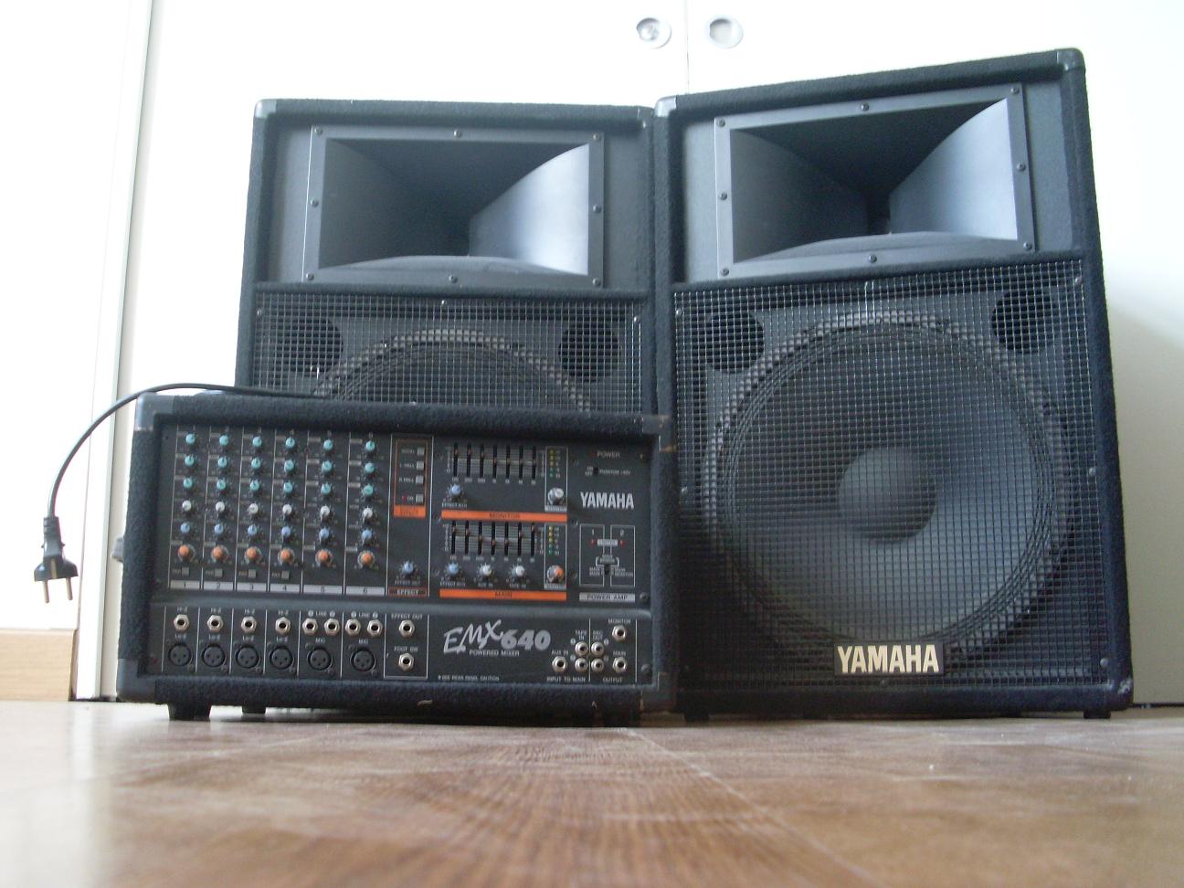

Lasst mich mal hier weitermachen. Unser gestriger Gig und die aktuell laufenden PA-Fäden haben mich dazu gebracht, mich etwas genauer mit dem EMX640 zu beschäftigen.
Interessant vor allem die Leistungsangabe: Lt. Hersteller 200+200 W.
Und das rein passiv mit einem doch nicht allzu großen Kühlkörper - und überraschend, weil HiFi-Endstufen aus den 80er Jahren in dieser Leistungklasse gerne mal deutlich über 20 kg auf die Waage brachten.
Ok, ich vertraute auf Yamaha... heute hab ich allerdings genauer in die Anleitung geschaut. Was fällt da auf?
Leistungsaufnahme 200 W. Huch? Haben die das Perpetuum Mobile erfunden?

Maximum output power 200 W/4Ω @0.5% THD at 1 kHz.
Einzeln oder pro Kanal?
Total harmonic distortion Less than 0.5% @20 Hz~20 kHz, 100 W output into 4Ω
Weiter unten, in "Output Specifications":
POWER AMP OUT (1•2) (A, B ) 0.1Ω 4/8Ω Speaker 37.7 W/4Ω (200 W/4Ω) Phone jack
BRIDGE OUT 0.1Ω 8Ω Speaker 75.4 W/8Ω (400 W/8Ω) Phone
Aha. So macht man also aus 2x40 W 2x200 W...
Wie man 400 W Leistungsabgabe bei 200 W Leistungsaufnahme erreichen will, ist mir ebenfalls schleierhaft.
Dann wäre also mein alter Eminent mit seinen 80 W unter 220 V Netzspannung genauso leistungsfähig...
Und was leisten die Endstufen dann an 8 Ohm - das gleiche (dann wäre das Netzteil der limitierende Faktor), oder knapp 30 W pro Kanal?

Das könnte der wahre Grund für die bessere Durchsetzungsfähigkeit der alten Hybrid-PA sein. Aber:
Wie viel Leistung braucht man wirklich? Wir sind ja bisher immer weit davon entfernt gewesen, die kleinen Endstufen voll auszulasten...
Weil ich die Kiste nach wie vor allein deshalb schätze (auch wenn ich mich ver*scht fühle), dass sie alles notwendige übersichtlich in einem Kistchen mit passiver Kühlung anbietet, stellt sich für mich die Frage nach der Erweiterbarkeit.

Hier übrigens noch ein Bild vom Kühlkörper - der passt zu 80W in eher warmer Umgebung, aber nicht zu 400W:

Es sind 12/1 Boxen. EV SX100+. Mit je 8 Ohm an 2 internen Endstufen, die bei näherem Hinsehen 2x38 W an 4 Ohm bringen (dazu passt dann auch der Kühlkörper). Und eben zwei Aktivkisten, die der Organisator dazugemietet hat. Die wollen jetzt sinnvoll angeschlossen und vor allem aufgestellt werden.
