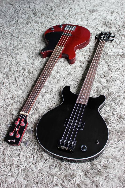

Hier sind zwei Brooks Geschwister
Traumhaft schön! Gerade dieses Oldschool gefällt mir so sehr.
Das Binding ist sehr schön. Mein Bass hat auch eins und ich habe immer wenn ich ihn ansehe das "Schwärmen:D" meines Bassbauers von der ganzen Arbeit im Ohr.
