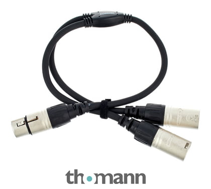

Mein Mesa D800 gibt DI als Line oder mic Level aus.
Auf Line Level ist es stark genug, mein Debra InEar System sauber anzusteuern.
Die FOHs waren bisher auch immer sehr happy mit dem Signal.
Meine Idee ist , in bereits einigen Proben getestet und für tauglich, nur den Bass aufs InEar zu geben um mich selbst bei Bedarf ( Probe und Live ) noch etwas besser zu orten.
Jetzt bietet Thomann diesen Splitter an:
DI Splitter
So könnte ich das DI Signal an das InEar UND den FOH geben.
( Meine Bands werden auch langfristig nicht auf komplett InEar umsteigen , es geht mir nur um das gewisse Etwas mehr Orientierung )
Meine Frage:
Bekommen beide Enden das unveränderte Line Level oder
halbiert sich dadurch die Signalstärke in jede Richtung, sodass das evtl. keine echte sinnvolle Option ist?
Danke euch!
Der Level wird sich reduzieren, um wieviel, hängt von den Innenwiderständen ab. Also im Zweifelsfall bei jedem FoH anders…
Passiv trennen mit Y-Kabel birgt immer die Gefahr von Brummen und ungewollten Soundänderungen. Besser ist ein per Trafo oder elektronisch entkoppelter DI, damit sich das Ausgangssignal und die Eingangsstufen nicht gegenseitig beeinflussen.
Danke euch!
Halbieren wird sich die Signalstärke nicht gleich, aber durchaus möglich dass du dann (merkbar) etwas an Pegel verlierst.
Wieviel, das lässt sich nicht vorhersagen. Es hängt davon ab wie hoch ist die Ausgangsimpedanz deines D800 und wie hoch sind die jeweiligen Eingangsimpedanzen der XLR-Eingänge.
Bässten Dank ! Das hilft mir sehr weiter.
In dem Fall würde ich dann doch lieber FoH und das InEar getrennt am Preamp ( alle mit DI ) bzw. Mesa einzeln abgreifen und das Gesplitte sein lassen.
Zusätzliche DI Box wäre auch nicht nötig.
Wäre halt sehr elegant gewesen, vor Ort NOCH weniger verkabeln zu müssen aber das eine Kabel lässt sich dann grad noch verkraften.
