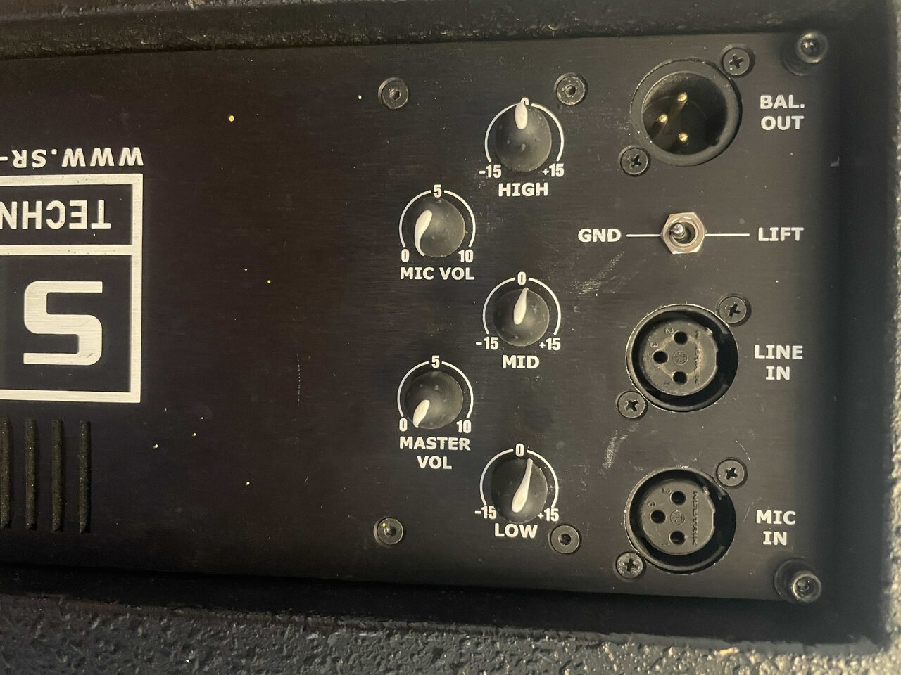

Hi!
Ich kram mal diesen alten Thread wieder aus, weil ich ihn bei der Suche nach einer Lösung gefunden habe (die mir noch fehlt).
Ich habe gerade einen gebrauchten aktiven Monitor erstanden: SR Technology M 28 A. Scheint inzwischen recht rar geworden zu sein, das Ding. Hat zwei 8er Speaker, soll 350 W bringen und ist als Floor-Wedge konzipiert.
Da ich mit dem Kontrabass sehr gute Erfahrungen mit dem Sound eines SR Technology Jam BB300 gemacht hatte, reizte mich der M 28 A als Ergänzung: entweder im 2. Proberaum oder als 2. Box für größere Gigs oder als Floormonitor...
Jetzt kommt mein Problem:
Der M28A hat 2 Eingänge: einen Mic-Eingang und einen Line-Eingang. Beide sind als XLR-Buchse konzipiert. Siehe Foto:
Mit meinem Kontrabass gehe ich zunächst in einen Preamp. Entweder den EBS Stanley Clarke oder den Fishman Platinum Bass.
Mit meinem bisherigen SR-Amp benutze ich einfach den Line-Out der Preamps und gehe in den Line-In des SR-Amps.
Bei dem M28A klappt das alles irgendwie nicht:
Da er nur die XLR-Eingänge hat, habe ich die DI-Ausgänge der Preamps genutzt und bin mit dem XLR-Kabel in den Mic-In des M28A gegangen. Egal wie niedrig ich den Eingangspegel einstelle oder wie niedrig ich den DI-Out des Fishman runterregele, bekomme ich jedenfalls mit der E- und A-Saite des Kontrabasses verzerrte/gestörte/brizzelige Nebengeräusche, selbst wenn ich den Amp nicht besonders laut aufdrehe.
War es aber nicht so, dass ein DI-Out-Signal in den Mic-Input gehört???
Wenn ich ihn in den Line-In stecke, ist es so leise, dass es nix bringt. Wenn ich stattdessen den Line-Out des Preamps nehme und mit einem Adapter in den Line-In des Amps gehe, muss ich den Amp laut aufdrehen und ich habe wieder im Bass die Verzerrungen.
Was passt hier nicht? (Oder hat der Amp ne Macke?)
Würde mich über praktische Ratschläge sehr freuen!
