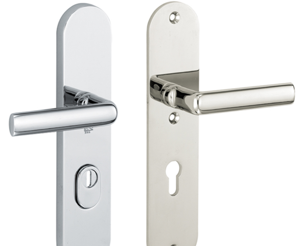

Links Chrom, rechts Nickel

Die farblichen Unterschiede sind zunächst nicht besonders groß. Bei Brücke und Mechaniken sieht man das aufgrund des Abstandes kaum bzw. nur mit Erfahrung.
Problematisch wird es langfristig. Nickel altert optisch, Chrom nicht. Die Unterschiede werden dann sichtbarer.

nur mal so am Rande... Chrom ist farblos. Was man gemeinhin für "Chromfarbe" hält ist die Nickelschicht unter der Chromschicht. Chrom ist nur die sehr harte Schutzschicht über der Vernickelung.
