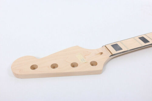

Hi, ich hatte Mal einen Kmise Hals der dem von dir verlinkten sehr ähnlich scheint.
Den hatte ich einmal mit Vintage Yellow finish und einmal Natur.
Beide waren vom Holz sehr weich, Binding und Blocks waren lackiert und die Bünde an den Kanten scharf, da musste man nacharbeiten. Wahrscheinlich war das Holz auch nicht trocken genug.
Für den Preis muss man m.M. mit Abstrichen leben und entsprechend Nacharbeit einkalkulieren. Versand inklusive Zoll hat damals auch relativ lange gedauert.
Wenn du nur einen Hals mit Blocks haben willst, würde ich empfehlen so einen zu nehmen:
Zur Not einen kompletten Bass kaufen und den Body loaded wieder verkaufen,da kommt man wahrscheinlich auf 130,-€ für den Hals mit Tunern.
Dachte mir, das die Block-Inlays nur lackiert sind. Man sieht es auf den Bildern nicht richtig, kann es aber erahnen.
Dann scheidet der eher aus. Suche einen günstigen Hals, aber zu "billig" sollte er auch nicht sein.

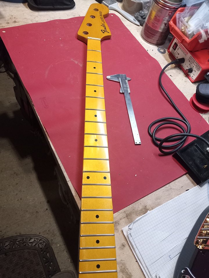

Heute (nach 10 Tagen!) wurde der Hals auch schon geliefert. Für den Preis tip-top, da kann man nicht meckern.
Das Holz und die Lackierung sind schön.

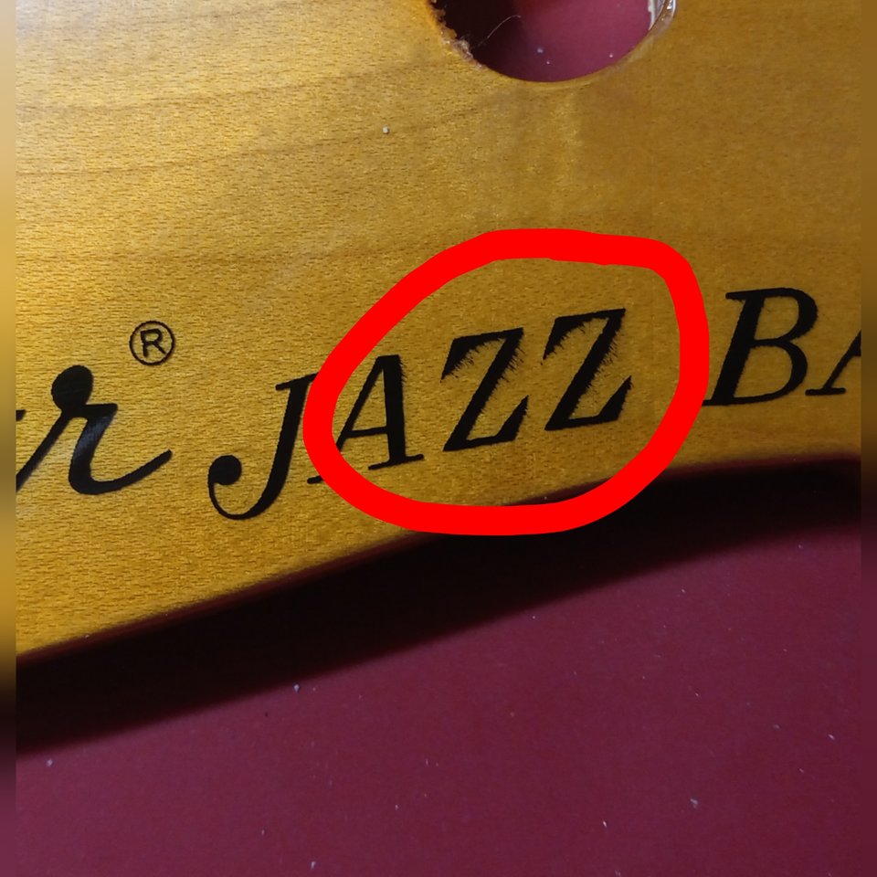

Einzig, die furchtbare Plastik-Nut wird ausgetauscht, das schlechte Fender-Logo wird abgeschliffen und die Bünde müssen nachgefeilt werden.
Der Headstock wird schwarz mit eigenem Logo.

the frets have to be re-filed.
I'm not surprised by this.
400€ Fender necks advise that frets may need filed and leveled. € 300 necks from WD and Allparts carry the same message.
The requirement of fret work is not a flaw or failing , it is merely the price paid for using a part designed to work with a range of bodies produced by different companies in different countries over a long period of time. The companies cannot predict neck pocket depths or which bridge the neck will be expected to work so adopt a "One Size almost Fits All" approach 🙂
Congratulations on your purchase and it's speedy delivery .
