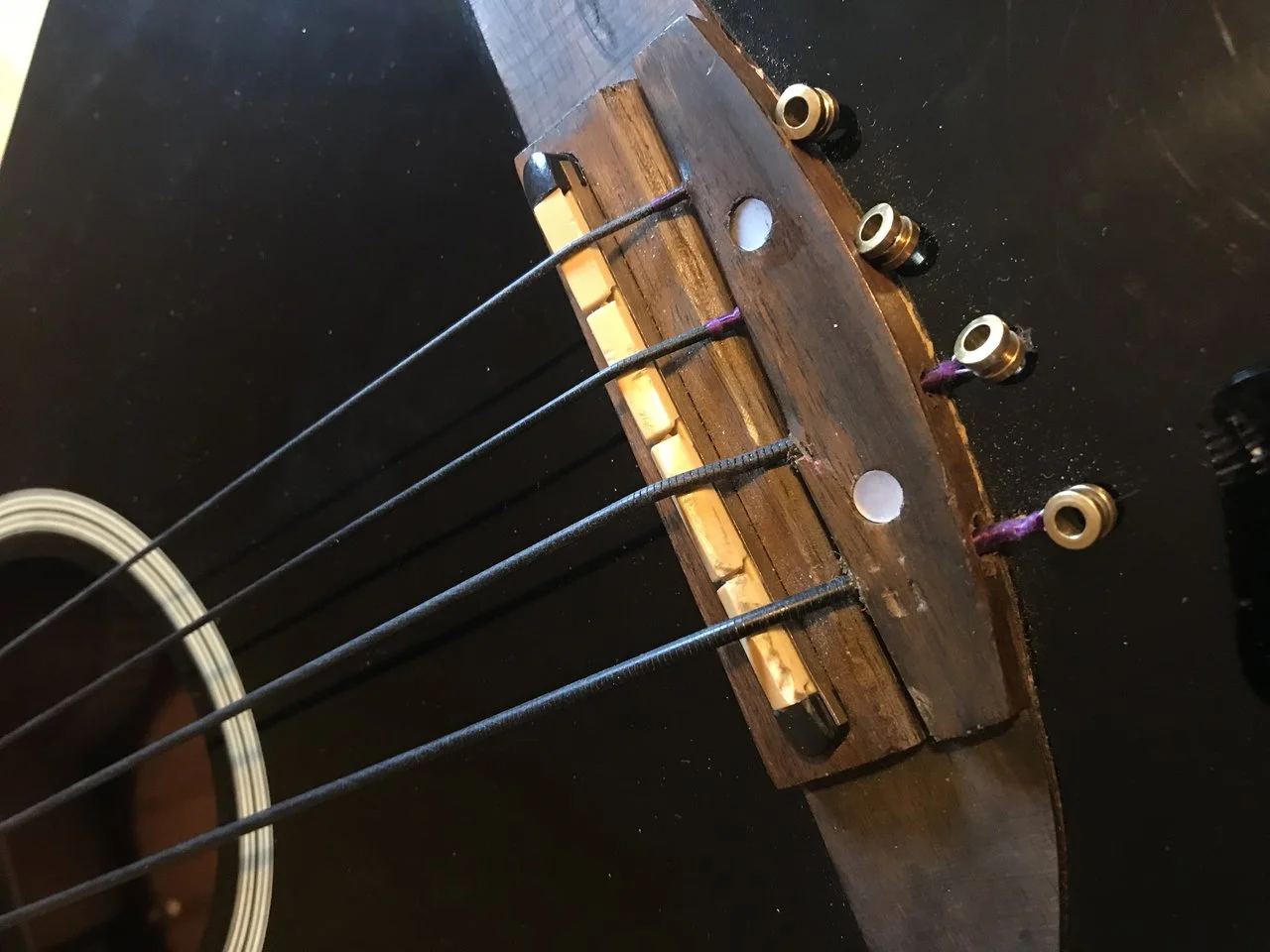

Ich brauch schon einen neuen Steg, da der alte einfach zu kleine Löcher für vernünftige Nylonsaiten hat. Bei meinem letzten Saitenwechsel passen die Umwicklungen am Ende der Saite nicht mehr durch die Durchfürhung.
Außerdem fängt das Holz an zu Splittern, klar, wenn die Saite zu dick ist und durchgestimmt wird.
Ich denke mal, das Foto sagt alles...

hm, kommt nun drauf an, was Dir der Bass wert ist, denn die Brücke sieht leider nicht sehr wertig aus. Wenn es der Bass mir wert wäre, anstandig klingt und gut bespielbar ist, würde ich mir von einem Gitarrenbauer ein Brücke bauen und aufleimen lassen, das kann aber kosten... Sonst würd ich das Ding selbst aufzubohren versuchen.

das fürchte ich sowieso.... je nach verwendetem Leim dürfte das Lösen dieses "Brücken-Rudiments" vielleicht nicht sooo einfach sein...es gibt ja Industriekleber, die "halten und halten und halten..." und wenn sich dann löst, dann splittert die Decke..xx(
Die beiden runden Einlagen dürften zwei Schraubenköpfe verstecken. Wenn man diese aufschraubt und den Steg mit dem Föhn erwärmt, könnte sich der Steg eventuell ohne Beschädigung der Decke lösen lassen. Wie gesagt, könnte...
Ansonsten würde ich einen langen Bohrer besorgen, einen Milimeter dicker als die dickste Saite, und die Löcher für E- und A-Saite aufbohren.
Also jetzt hast du Stahlsaiten aufgezogen.
Und willst auf Nylonkernsaiten wechseln?
Ja der Steg sieht schon etwas bescheiden aus. So muss der die Kraft der Stahlsaiten komplett aufnehmen, der Arme.
Unter den Perlmuttaugen befinden sich 2 Schrauben. Im Kopus entsprechende Muttern und Scheiben.
Für Nylonbesaitung wird der Bass sowieso zu fett bebalkt sein im Inneren. Da der wohl für Stahl konzipiert wurde.
Und da macht man eben fettere Balken rein.
Für Nylon (zb. von Hannabach) sind die Knüpfblockstege sehr gut, bei Stahl würde ich eher einen Steg mit Pins nehmen.

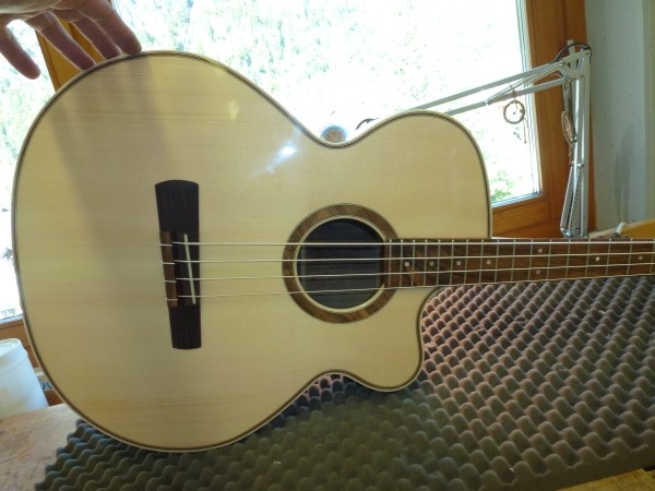

Ich kann dir jeden Steg den du willst anfertigen.

Nylonsaiten habe ich schon länger drauf, diesmal habe ich aber welche mit Stahlkern probiert. La Bella Black Nylon und die sind wirklich zu fett umwickelt.

Auf meinem kleinen SX-Akustik-Bass befindet sich ein ganz ähnlicher Steg. Bei der ist es mir sogar gelungen, die zu dünnen Löcher etwas aufzuweiten, ohne dass es splitterte (Schlüsselfeile nach unten und zu den Seiten, NICHT nach oben.)
Es passen nach wie vor nicht alle Saiten auf den Bass - also unbedingt vorher abchecken!
Das Splittern könnte vor allem von der "Sprengwirkung" der zu dicken Saiten herkommen! Normalerweise halten diese Brücken.
Man könnte die Brücke ggf durch ein Plättchen verstärken, das man aufleimt. 1-1.5 mm Holz machen da schon viel aus.

Ich denke, ich werde die Saiten heute mal runterkurbeln und dann die Löcher vorsichtig aufbohren.

Mit einer kleinen, feinen Schlüsselfeile müsste das eigentlich schöner ausfallen, als mit einem ollen Holzbohrer. Den müsste ich ja auch per hand und Zange drehen, weil der Abstand zur Decke viel zu gering ist.
Als ich diese Saiten sufgezogen und gemerkt habe, dass da was nicht passt, hab ich erst die alten Saiten als Pneudofeile benutzt. Ging auch ganz gut, nur werden die Löcher nicht wirklich rund...
Da das gute Stück ja eh schon aufgesplittert ist, werd ich einmal noch feilen und mir dann, wenn Zeit und Geld da ist, eine neue reinsetzten. Oder reinsetzten lassen. Je nachdem.
