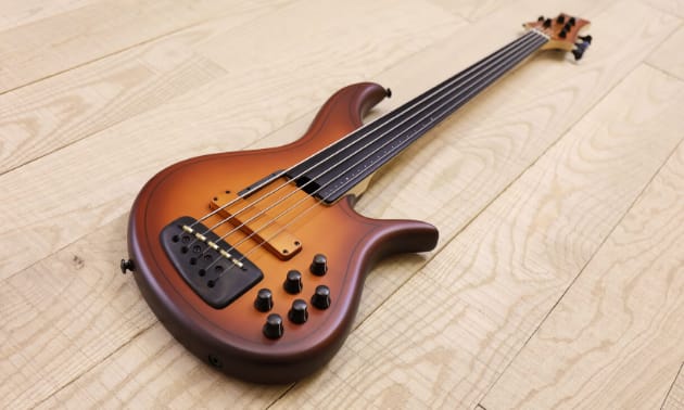

Bridge aus Holz konstruieren
Es gibt ein paar Vorlagen, bei denen die Bridge aus Holz geschnitzt ist. Hier im DIY Projekt ist die Form allerdings noch komplett offen, da der "Nicht-ganz-Danelectro" ein engeres String-Spacing bekommen soll, um den Lipsticks ne Chance zu geben die Schwingung vernünftig zu erkennen. Vorzugsweise soll die Option der Einstellung der Oktav-Reinheit erhalten bleiben, kann aber auch auf dem Design der Telebridge bestehen, da Einzelreiter eventuell zu breit sind für den gewünschten Saitenabstand. Was bei einer Brücke aus Holz allerdings auch zu klären ist, ist die Frage nach der Halterung für die Ballends. Ideensammlung ...
