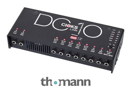

Und genau wegen sowas denke ich aktuell über ein neues Powering nach. (Der gemeine @Bassman135 hat mir einen Röhrencompressor mit stattlichen 600 mA Anforderung aufgezwungen. :D ) Das Cioks kann das laut YouTube sogar an einem einzigen Ausgang stemmen, weil man das Teil safe stärker belasten kann. Das würde ich mich bei einer PowerPlant nicht trauen und zum Current Doubler greifen.
Ich habe seit einigen Jahren das Cioks Ciokolate und bin damit sehr zufrieden, kein Rauschen, stabil... Deshalb habe ich jetzt für mein 2. Board das DC7 gekauft. Ich höre nichts, kann die Pedale - ob digital oder analog - reinstecken, und höre nix. Ich nutze auch die mitgelieferten Daisy Chains ohne Probleme. Das DC7 ist zudem sehr flach, leicht und schnell zu verbauen.

Ich hatte mir seinerzeit für den Retrobass das AC10 gekauft und vor einer Weile noch ein DC7.
Laufen beide ohne jegliches Problem, ich habe allerdings auch eine Weile nach günstigen Alternativen geschieht bevor ich mich durchringen konnte.
Schlussendlich gab's für das AC keine Alternative und das DC7 zum Supertarif bei Muziker. Mittlerweile leider wieder teurer....

Genau deswegen hab ich mein Voodoo verkauft und mir das Cioks 10 DC Link geholt. Das hat genug Power für Röhrenpreams oder den Retro ( hier bin ich sicher, u.a. für den hab ich mir das Cioks geholt ;-).
