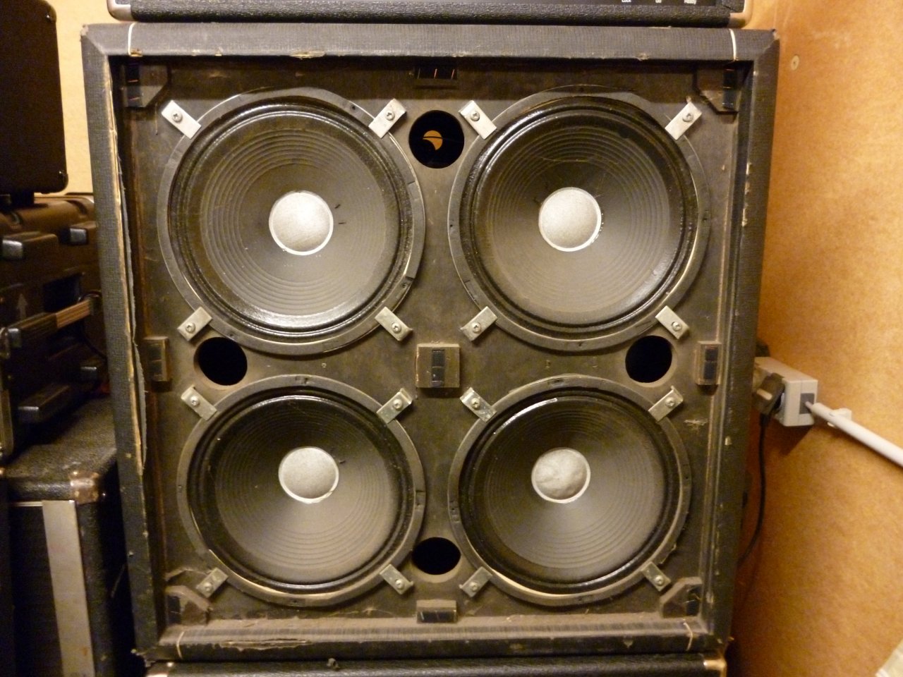

ich hatte jahrelang eine hiwatt 412 "all purpose"
war ursprünglich auf 16ohm, hatte ich dann auf 4 ohm verdrahtet. egal, wie du siehst hat sie nach vorne raus 4 öffnungen. die waren nur ausgesägt, aber keine tunnel drinne.
zum probieren natürlich ein bischen blöd für dich. vielleicht die ausgesägten scheiben nich wegschmeissen und notfalls wieder einleimen (?)

die 4 Löcher sind auch BR-Ports mit nur 18mm Länge..
