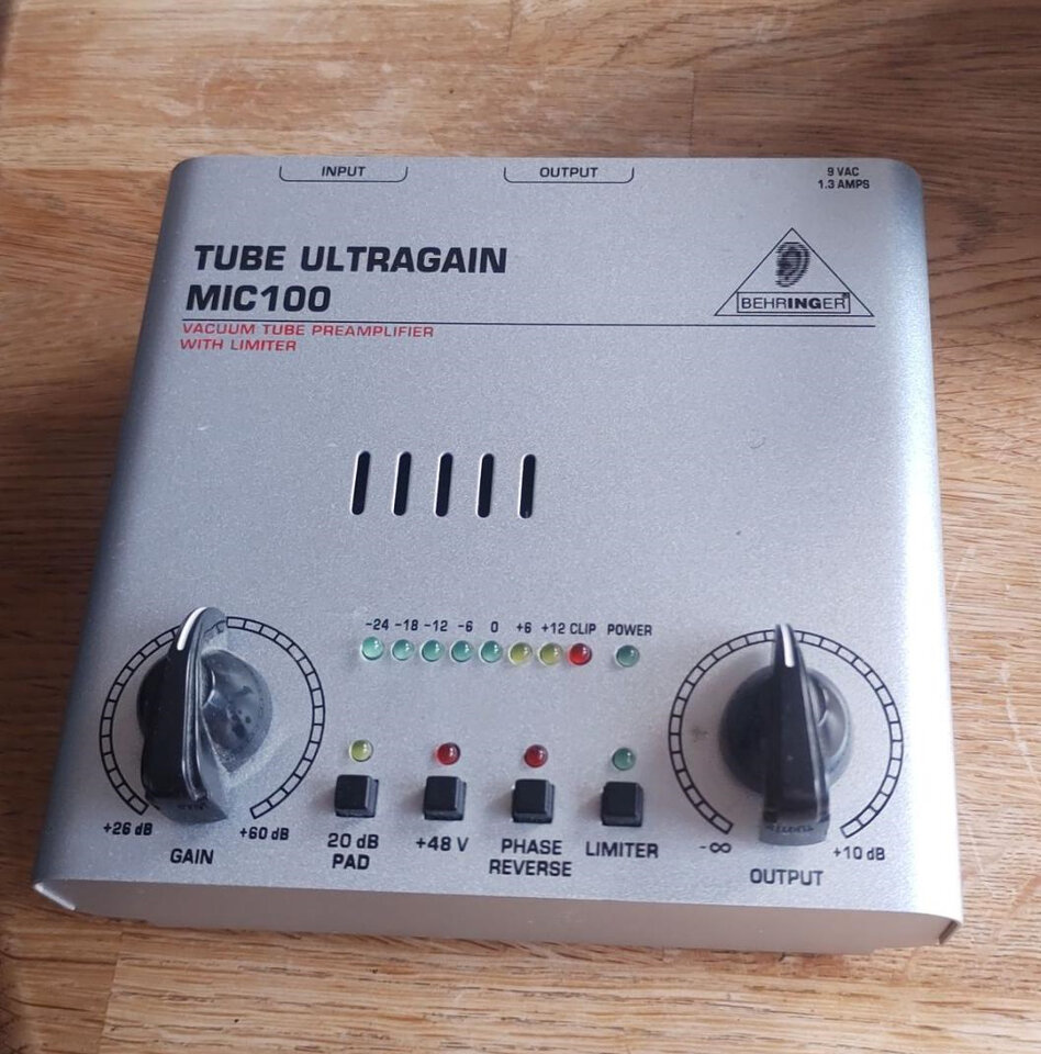

Das Ding ist bei meinem Sohn in der WG liegen geblieben...
Kann das was? Röhrenzerre für Bass?
oder weg damit?
Sieht aus wie ein Klon davon. Der Art ist ein sehr brauchbarer Röhrenpreamp für Mikro, auch bei kleineren Anlagen live sehr schön. Kann aber auch zum „anröhren“ für Bass genutzt werden. Wenn der Behrugenau so gut ist…..

so, ein gutes Jahr später...
Mangels bassenden Netzteils lag das Ding nur rum - hatte eh keine Anwendung. Nun würde ich gerne eine angliffslustige Tuba zähmen, würde eine leichte Zerre billigend in Kauf nehmen.
Kurz entschlossen die Wandwarze vom Mutterstolz (12V 500mA statt 9V 1,3A :nix:) drangehängt, irgendwie muss mal was gehen.
Und?
Geil! :cheer:
Mit einem Mikro kann man schön limitieren: Gain auf Vollgas und Output kräftig würgen scheint der gewünschte Effekt einzutreten.
Leider kann ich das nur grob nachvollziehen, weil ich ja gleichzeitig reintröten und abhören muss; für eine anständige Versuchsanordnung hab ich grad keinen Bock (Aufnehmen mit Audcity und die Kurven vergleichen oder so...). Aber am Dienstag ist Probe, da probieren wir das. :-)
Das Tuba-Mikro braucht Phantomspannung und ich Eure Einschätzung: Kann da durch die Fehlanbassung bei der Stromversorgung ein Schaden am Mirko entstehen?
Also das mit der Phantom würde ich schon glauben. Das geht heutzutage selbst aus 5V aus USB. So betreibe ich ein U87 an einem Steinberg UR irgendwas ohne Probleme. Und das ist extrem pienzig mit schwachen Phantomspeisungen.
Ich meine umgekehrt: Die Versorgungsspannung ist zu hoch: 12V statt 9V.
Ich möchte das Mikro des Tubisten nicht zerstören.
Aber klar: Messen! 🙂
Ciao @bassilisk
Behringer rücken leider keine Schematics raus. Da wegen der Röhre und deren Versorgung intern wahrscheinlich die Spannung aufwärts gewandelt werden muss, wäre ich ein wenig vorsichtig. Obwohl einige beliebte, besonders effiziente Wandler nur bis max. 10V arbeiten, nehme ich aber an, dass wegen dem Röhrenteil leistungsfähigere Wandler verbaut sind, welche idR. in einem grösseren Spannungsbereich arbeiten.
Die 500mA des Netzteils könnten problematischer sein. Je nachdem, wieviel der Preamp wirklich säuft, kannst Du Dir das Netzteil grillen oder zumindest eine interne Schutzschaltung oder Sicherung auslösen. Andererseits wären 1300mA tatsächlicher Stromverbrauch arg viel, das ist eher ein "safe value".
Dass die PS das Mik in Spannung überfährt ist jedoch unwahrscheinlich, da wenn die Wandler funktionieren, diese ihre vorgegebenen Spannungen einregeln.
Da ich aber die Innereien der Kiste nicht kenne und daher nicht beurteilen kann, was tatsächlich da drin abgeht, gebe ich keine eindeutige Empfehlung ab.
Messen ist aber schon mal ein guter Anfang.
