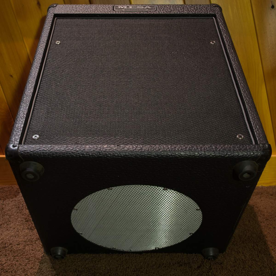

Moin,
ich habe eine Bassman 50 Bassbox mit zwei JBL K140 (die diagonale Anordnung), bin aber mit der Basswiedergabe nicht recht zufrieden.
Kann man die Box, die ja recht klein ist, netto ca. 115 L, als Bassreflexbox abstimmen?
Hat das schon einmal jemand gemacht und was bringt das? Gesehen habe ich schon diese Box mit rechteckigen BR-Öffnungen.

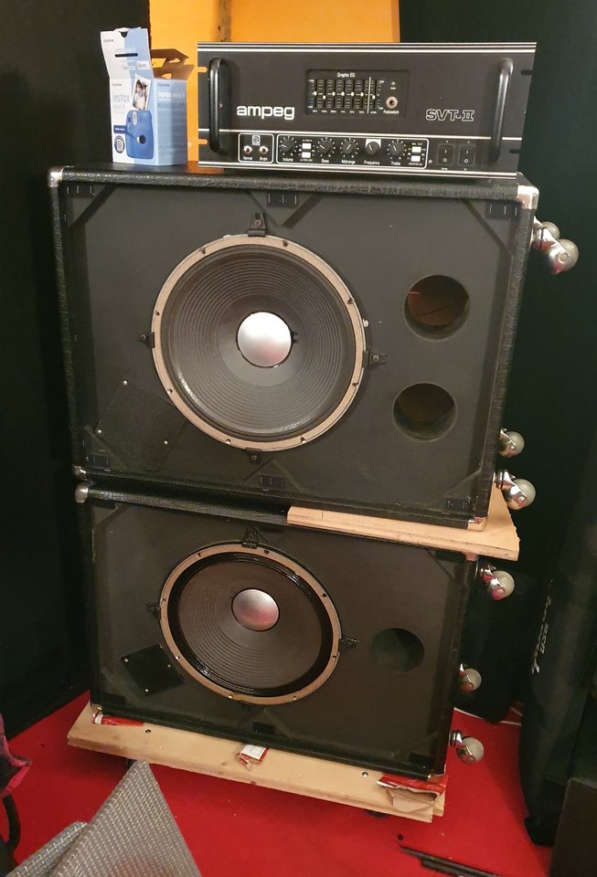

JBL hab ich wieder, aber die gleichen Speaker wie Du in JBL BR Gehäusen. Die obere war für Bass konzipiert, die untere für PA:

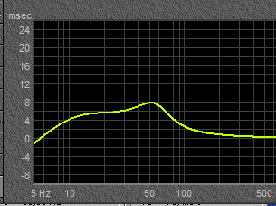

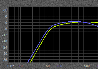

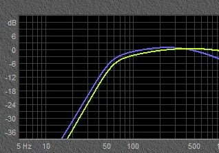

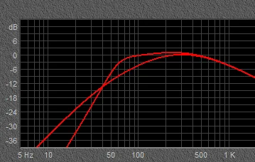

Wie hast Du das berechnet? Und wie groß soll dann die Öffnung
werden?

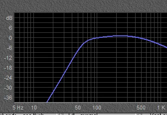

Ich hab für den Plot oben 55Hz angenommen.
Das müßte man mit zwei 100er Öffnungen und ca. 20er Länge schon ganz gut hinbekommen.
Oder drei 100er Rohre mit 80er Länge.

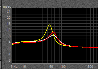

Ein einzelner K140 in ca. 115 Litern?
Seit ihr euch sicher?

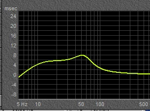

Die Gruppenlaufzeit schießt da schon fast durch die Decke und die Impulsantwort dürfte damit eher dürftig ausfallen.
Wenn ein Verstärker das nicht ausreichend unter Kontrolle bringt (z.B. eher schwach gegengekoppelter Röhrenverstärker) dann ist Wummern, Dröhn- und Mulmsound schon fast vorprogrammiert.
Höher als 80 Liter pro Lautsprecher würde ich hier kaum gehen wollen, oder dann nur mit Transistorverstärker wenn das Volumen etwas grösser werden soll.
Zum Vergleich die TL606 z.B. hat eher 75-80 Liter denn die 90 Liter (3,2 cu ft) laut Bauplan.

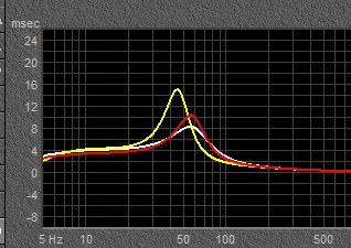

Hier mal die Gruppenlaufzeiten im Vergleich. Je höher desto heikler/problematischer wird die Impulsantwort.
die gelbe ist 1 x K140 für 115 Liter,
weiss ist 2 x K140 für 115 Liter
rot ist K140 in der TL606
dazu vielleicht noch zum Vergleich EVM15L in der TL606

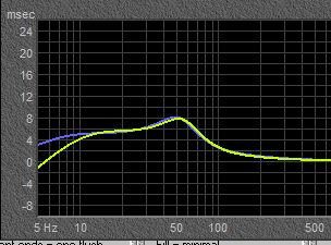

Hi,
die Speaker sind von vorne verbaut, original keinerlei Dämmung!
Dann kommt zum berechneten Volumen noch 2x der Lochausschnitt hinzu und der/die Lautsprecher verdrängt dann auch weniger weil von vorne montiert.
Die Reflexkanäle bzw. Rohre nehmen auch noch etwas Volumen weg.
sagen wir mal grob dann 110 Liter statt 115.
Sieht aber immer noch sehr ordentlich und vielversprechend aus.
Die Wahrheit wird wohl irgendwo zwischen 50Hz und 60Hz liegen.
Wenn du drei Reflexrohre einbaust hast du zudem die Möglichkeit mal eines abzudichten und das Tuning (im Bedarfsfall) ca. 10Hz nach unten zu "tunen".
Das komplette Alignment kommt dem EVM15L TL606 tatsächlich sogar sehr nahe. Vor allem bei einem 50er Tuning.

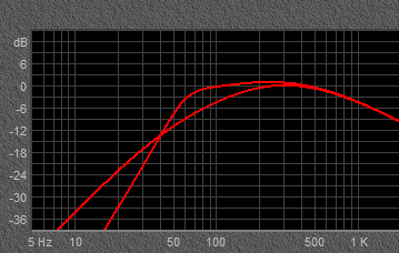

Wo genau bei der Box willst du denn die drei Löcher reinsägen?
Alternativ würden auch vier 75er Rohre mit Länge 60 gehen für 55er Tuning.
edit,
die Simulationen gelten für innen mit etwas Dämmaterial (minimal fill), auf Rückwand komplett und bis max. ca. Hälfte der Seitenwände und Decke/Boden
