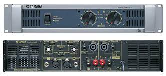

Yamaha P3500S
Das ist die bestklingendste mir bekannte PA Endstufe die günstig zu bekommen ist.
Die Lüfter laufen praktisch nie an, und wenn doch sind sie sehr leise.
Zudem bietet sie enorm viele Anschlussmöglichkeiten, ist sehr gut ausgestattet, solide und obendrein günstig zu bekommen.
Specs:
  • 2x 350W/8Ohm
  • 2x 490W/4Ohm
  • 2x 1000W/2Ohm
  • 1x 900W/8Ohm gebrückt
  • 1x 2000W/4Ohm gebrückt
  • Maße: 480x456x88mm
  • Gewicht: 15kg
