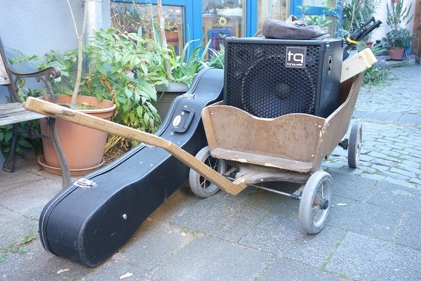

1. Gang: 115er Box in der Hand, LM II, Kabel und Kleinkram in der Umhängetasche,
2. Gang: Board in einer Umhängetasche, Basskoffer in der Hand.
Jede Rolle wäre überflüssig und würde die Handlichkeit verschlechtern.
Wenn wir hier im Kaff um die Ecke im Kulturzentum spielen und mein Twingo stehenbleibt, leiste ich mir dann aber doch den Luxus eines Transportfahzeuges:
Hier allerdings eine 112er Box und der Bass-Ständer ist ausnahmsweise auch mit dabei.

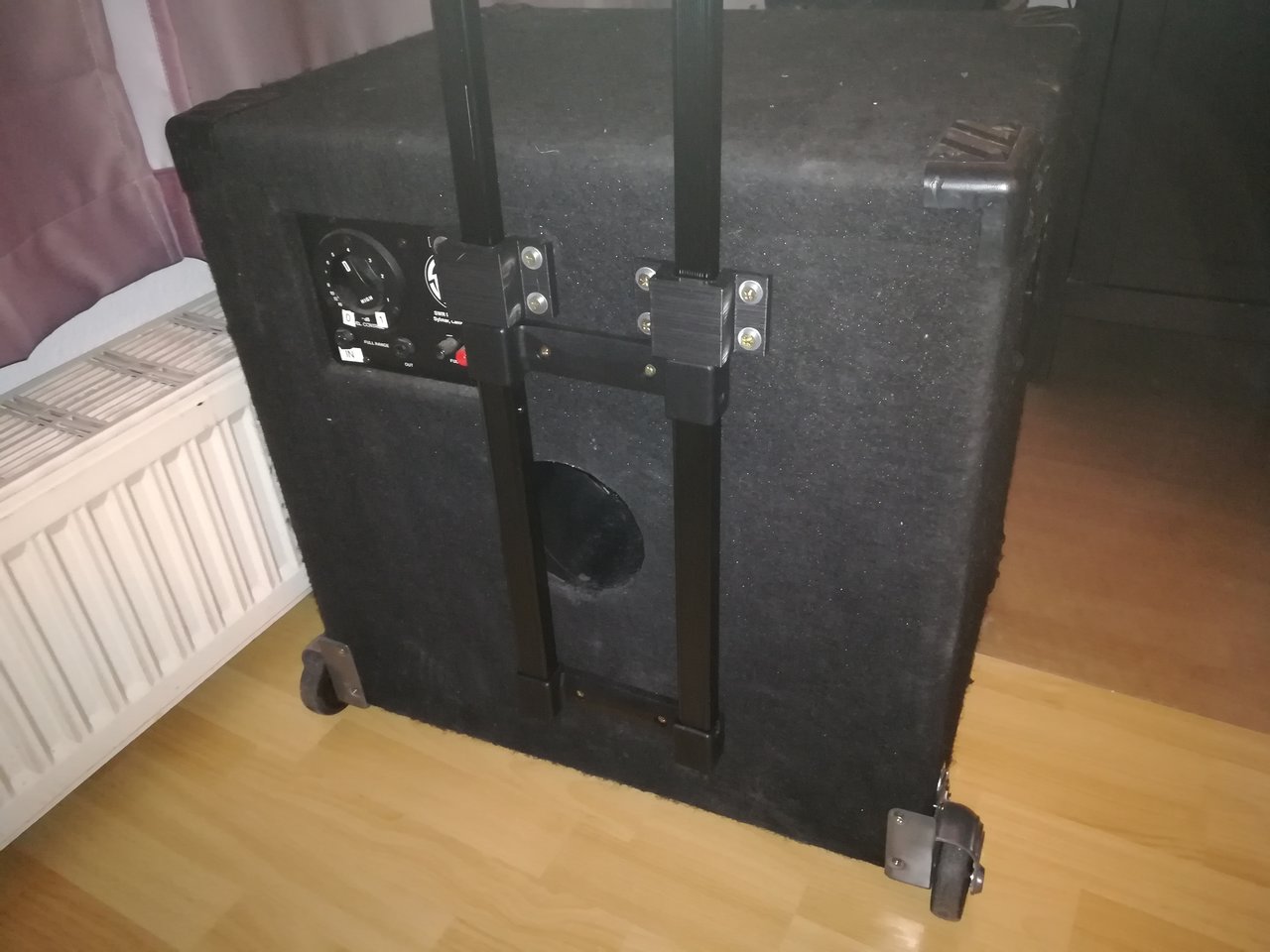

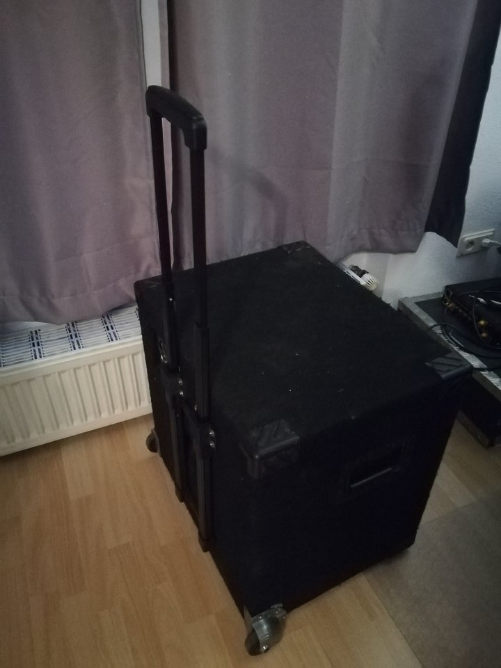

Bei meinen 2, 410er Boxen hab ich Eckrollen und Trolleygriffe installiert.
Eckrollen damit die rollen weit auseinander sind und die Box nicht das schlingern anfängt.
Da ich 1,90 bin und ich mich nicht beim ziehen bücken will, die Trolley Griffe.
Da die Griffe sehr lang sind, sind die wacklig, daher hat mir mein Bruder fette Winkel(siehe Bilder) gedruckt.
Damit haben die Stangen mehr Auflage und alles flattert weniger.
Das ist trotz allem ein wenig Spiel/Bewegung drin, klar die Box wiegt auch 45Kg,aber das geht schon ganz gut.
Die gedruckten Winkel hab ich so hoch wie möglich gesetzt, aber noch so, das der eingeklappte Griff dann nicht über steht, wenn mal Boxen gestapelt werden sollen/Rack drauf steht.
Auf der gegenüberliegenden Seite von den Eckrollen, also vorn, hab ich unten fette gummifüße geschraubt, damits nicht schief wird.

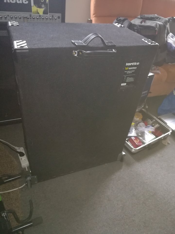

Meine 2x15(die ich immer noch verkaufe) ist höher, da musste nur ein Griff ran(den zweiten oben, habe ich inzwischen entfernt), daher ohne Trolley.
