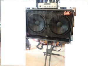

So hab mal getestet und den ST daheim mal gespielt mit verschiedenen Einstellungen nur an meiner 2x10 SAD ( Gut ) 2x12 SAD ( sehr gut ) 1510 SAD ( sehr wummerig ) FMC 1158 ( wummerig aber besser )
Also gehe ich von den 15er Teilen weg zurück auf die kleineren. ( Wobei SWR Topteil an der 1158 FMC klingt super, soll einer verstehen )
