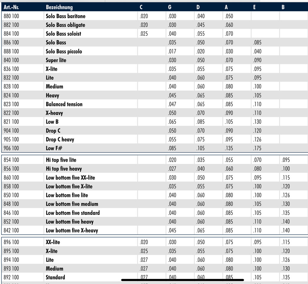

Dann brauchst du Piccolo Saiten, die sind eine Oktave höher.
Such mal nach Saiten für Piccolo Tuning. z.B. 18 - 30 - 40 - 50
Da gibts eigentlich für jede Mensur irgendwas, wie zB hier von GHS: https://www.musicstore.de/de_DE/EUR...MIlaiu3dTqiQMVApKDBx1U7zKBEAQYASABEgICXfD_BwE
Erfordert dann natürlich n neuen Sattel und n angepasstes Setup, funktioniert aber im Prinzip.
Gute Idee, auf diese Saiten bin ich noch garnicht gekommen :great:
Dazu noch eine oder zwei Einzelsaiten in 60-85 und dann wäre es einen Versuch wert.
Ich wollte mir erst einen D'Addario Satz selbst zusammenstellen, aber da gibt es gerade nichts in um die 030.
Und da das später eh' heftig verzerrt wird kann man den Soundunterschied zwischen den GHS und den D'Addarios wohl vernachlässigen...
